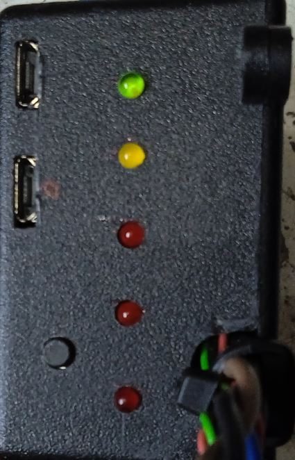

Mετά το τεστ της εσωτερικής μπαταρίας, ήρθε η σειρά να το δοκιμάσω σε πραγματικές συνθήκες για να δω την απόδοσή του. Δοκιμάστηκε σε αμάξι 24 χρονών 1,2λιτρα βενζίνη. Με την καλή δική του μπαταρία σε μέτρηση με αμπεροτσιμπίδα η μίζα τραβάει περίπου 163Α peak την στιγμή της εκκίνησης. Εφ οσων το φόρτισα full, έκανα τα παρακάτω τεστ. Στο πρώτο συνδέθηκε επίτηδες μια παλαιά μπαταρία πεσμένη 4.5 χρόνων περίπου με τάση περίπου 12.5V αλλά με λίγα αμπέρ λόγο παλαιότητας για να δω πως θα βοηθήσει το powerbank. Η αμπεροτσιμπίδα στην αρχή συνδέθηκε στο καλώδιο της μίζας που γύρισε με πολύ δυσκολία λόγο που ήταν πεσμένη και έδειξε 205 αμπέρ και το αμάξι πήρε δύσκολα μπροστά. Το Επόμενο τεστ ηταν με σύνδεση του powerbank πάνω στην παλαιά μπαταρία. Aυτό έδωσε 104 αμπέρ και το αμάξι πήρε μπροστά άμεσα. Στο επόμενο τεστ ήταν να αδειάσω αρκετά την παλαιά μπαταρία ώστε να δω τι θα κάνει το powerbank σε αυτή την περίπτωση. Για τον λόγο αυτό της έκανα εκφόρτιση εως τα 7,9v περίπου και εδώ δεν άναβαν ούτε τα φώτα του αμαξιού. Συνδέθηκε το powerbank και από αυτό τράβηξε 136Αμπερ και το αμάξι πήρε άμεσα μπροστά. Επόμενο τεστ και πολύ καθοριστικό ήταν να συνδέσω μια πολύ μικρή μπαταρία μόλις 2,3ah που βάζουμε στης σειρήνες συναγερμού και η οποία ήταν και πεσμένη Απο αυτή την μπαταρία η μίζα τράβηξε μόλις 2,7 αμπέρ. Απο το powerbang τώρα τράβηξε 180 αμπέρ και πήρε άμεσα μπροστά. Τελος να αναφέρω οτι συνολικά έδωσα 6 φορές μίζα στο αμάξι με το powerbang (περίπου 3-4 sec) οσο χρειάστηκε για να πάρει μπροστά και είχαν σβήσει μόνο τα δυο πρώτα led, δηλ η μπαταρία του έπεσε στο 50% περίπου. Το μοναδικό αρνητικό θα έλεγα ειναι η λάθος ένδειξη οτι αφορά τα led σχετικά με την φόρτιση αλλά και με το ποσοστό μπαταρίας. Συμπέρασμα, το powerbang απέδειξε οτι τα 39 ευρώ αγοράς τα αξίζει και με το παραπάνω που λένε. Και τα 300αμπερ peak που αναφέρουν, ειναι πολύ κοντά στης μετρήσεις που έκανα. ΥΣ. Το min με το max η αμπεροτσιμπίδα μου το εμφανίζει ανάποδα, αυτό που βλέπετε ειναι όντως το max και οχι το min. ΥΣ2 θα προχωρήσω και σε μια μικρή βελτίωση του μηχανήματος. Θα αντικαταστήσω τα δικα του καλώδια με πραγματικά 10ρια σιλικόνης ώστε να αντέχουν περισσότερη μίζα αλλά και να βελτιώσω την πτώση τάσεως. -

Καλημέρα! Αγόρασα απο τα Lidl το power bank umap 12000 c4 που είχε βάλει, και είπα να του κάνω ένα καλό τεστ! Κατ αρχήν ξεχάστε το τι γράφει στα τεχνικά χαρακτηριστικά καθώς για θέμα μάρκετινγκ δεν ισχύουν. 1 Αναφέρει οτι έχει 4 στοιχεία εν σειρά συνδεδεμένα LiFePO4 χωρητικότητας 3000mah στα 3,2V. Παρακάτω αναφέρει συνολική χωρητικότητα 12000mah!! Αυτό ειναι λάθος γιατί στοιχεία σε σειριά μεγαλώνει η τάση και τα τελικά mah ειναι αυτά της μιας μπαταρίας. Αρα στην προκείμενη έχουμε 3000mah και οχι 12000! 2 Τα led ένδειξης δεν έχουν γραμμική ένδειξη και αυτό μπερδεύει. Δηλ φουλ φόρτιση και με φορτίο 1 αμπέρ σε 3 λεπτά έχουν σβήσει και τα δυο! Ενώ η μπαταριά δεν έχει χάσει καθόλου τάση. Το δε τελευταίο led έμεινε αναμμένο από το50% και κάτω στο τεστ. Και έρχομαι τώρα στο τεστ γιατί πολλοί θα πείτε πως έβγαλα αυτά τα συμπεράσματα. Για το τεστ χρησιμοποιήθηκε ειδικό μηχάνημα (ηλεκτρονικό φορτίο) που εκτός απο έλεγχο στα τροφοδοτικά, κάνω και έλεγχο σε μπαταρίες. Για το συγκεκριμένο τεστ επιλέχτηκε τάση Low-voltage 10v καθώς ειναι το low που μπορούν να δώσουν 4 στοιχεία LiFePO4 χωρείς να πάθουν ζημιά. Ρυθμίστηκε το ρεύμα στα 4 αμπέρ και σαν έξοδο επιλέχθηκε η έξοδο 12v η οποία ειναι απ ευθείας απο της μπαταρίες και δεν μεσολαβεί πχ η μετατροπή στα 5v στης usb. Tα αποτελέσματα έδειξαν. Σε χρόνο 36 λεπτά συνεχούς λειτουργείας θερμοκρασία εξωτερικού κουτού power bank περίπου 40C. Cap (Χωρητικότητα): 2.410 mAh (Αντί για τα 3.000 mAh που υποσχόταν θεωρητικά το μάρκετινγκ). Ene (Ενέργεια): 29.7 Wh (Αντί για τα 38.4 Wh του φυλλαδίου). Timming (Χρόνος): 36 λεπτά και 9 δευτερόλεπτα συνεχόμενης εκ φόρτισης στα 4 Αμπέρ. Η Υγεία της Μπαταρίας (State of Health): Η μπαταρία βρίσκεται περίπου στο 80.3% της ονομαστικής της χωρητικότητας (\(\frac{2410}{3000} \times 100\)). Για φθηνό επώνυμο gadget των 40€, το 80% πραγματικής απόδοσης είναι ένα απολύτως φυσιολογικό και αναμενόμενο νούμερο. Δεν είναι ελαττωματική, απλώς οι κατασκευαστές βάζουν στοιχεία χαμηλότερης ποιότητας που έχουν απώλειες υπό φορτίο. Η Δύναμη Εκκίνησης (Car Jumping): Εφόσον η τάση κράτησε σταθερά στα 12.4V για 36 ολόκληρα λεπτά με 4Α φορτίο, αποδεικνύεται ότι τα στοιχεία LiFePO4 έχουν τη χημική σταθερότητα που χρειάζεται. Η συσκευή μπορεί να εκκινήσει κανονικά ένα αμάξι (βενζίνη έως 1.6-1.8L ή ένα μικρό diesel) με την προϋπόθεση ότι το αμάξι θα πάρει μπροστά με το πρώτο-δεύτερο μισό γύρισμα της μίζας. Η μόνη ένσταση που εχω ειναι οτι το 10ΑWG 200C τα καλώδια που εχουν επιλεχτεί, είναι λεπτά. Οκ είναι σιλικονης αντέχει υψηλές θερμοκρασίες αλλα σε αμάξι που δεν πάρει εύκολα μπροστά και χρειαστεί αρκετή μίζα, εκει ίσως να υπάρχει πρόβλημα. Ανεβάζω και της ανάλογες φώτο. -

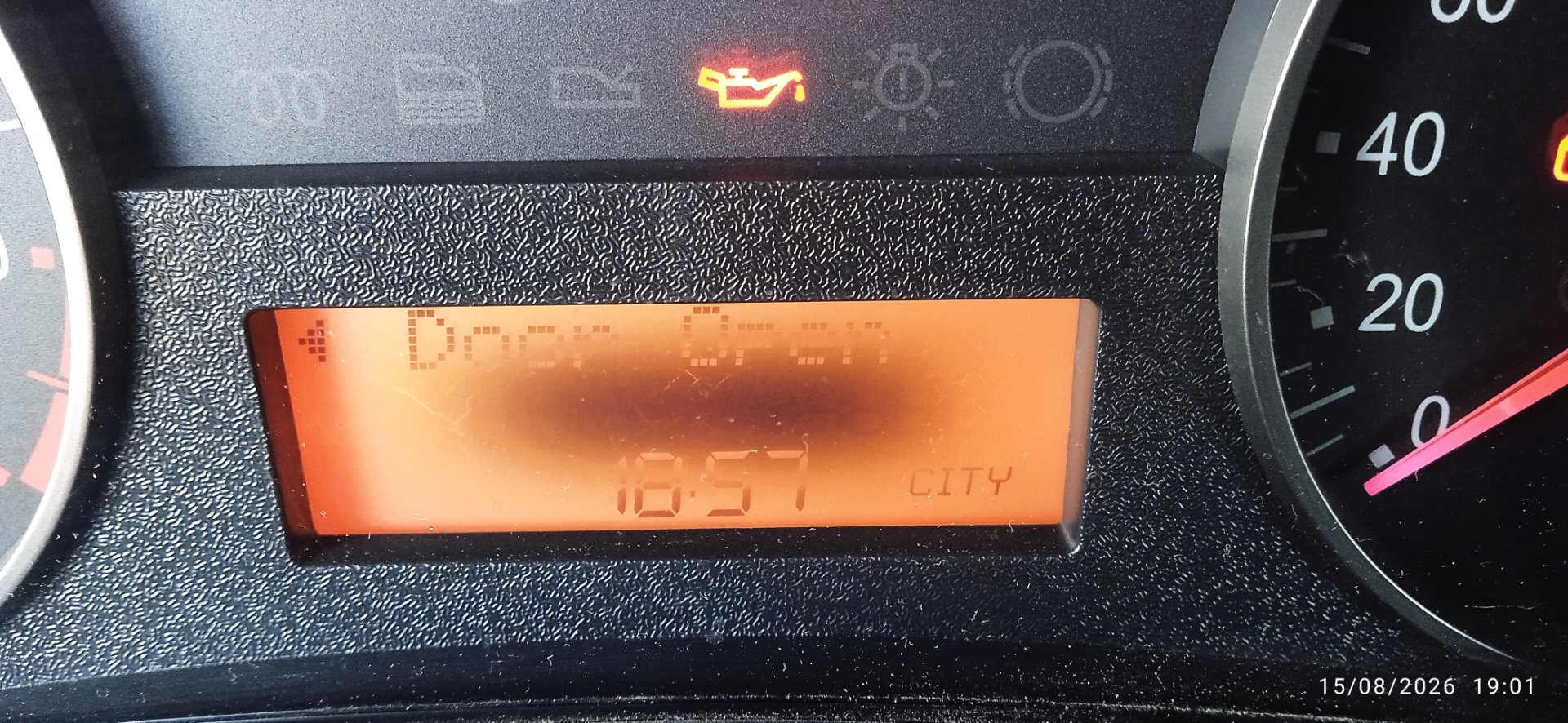

Επισκευή Οθόνης lcd Fiat Stilo
Δημητρης δημοσιεύτηκε από τον/η ενα θέμα στην κατηγορία Ρυθμίσεις / Επισκευές Ηλεκτρονικών

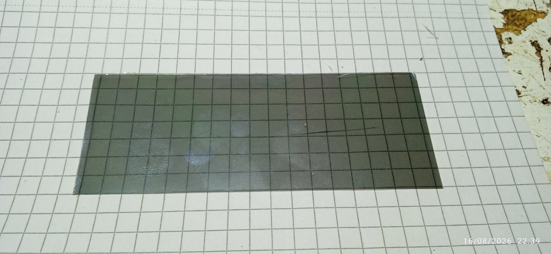

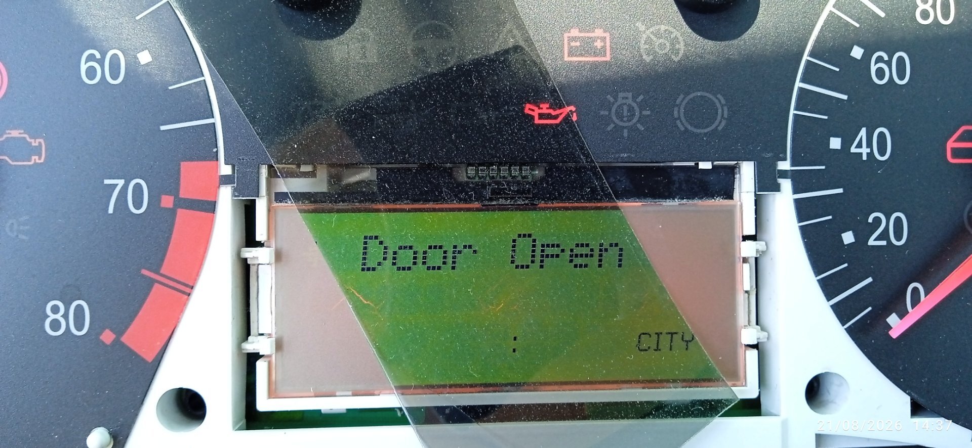

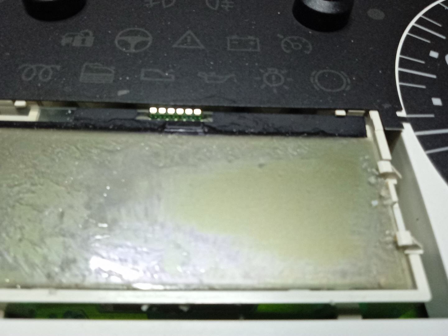

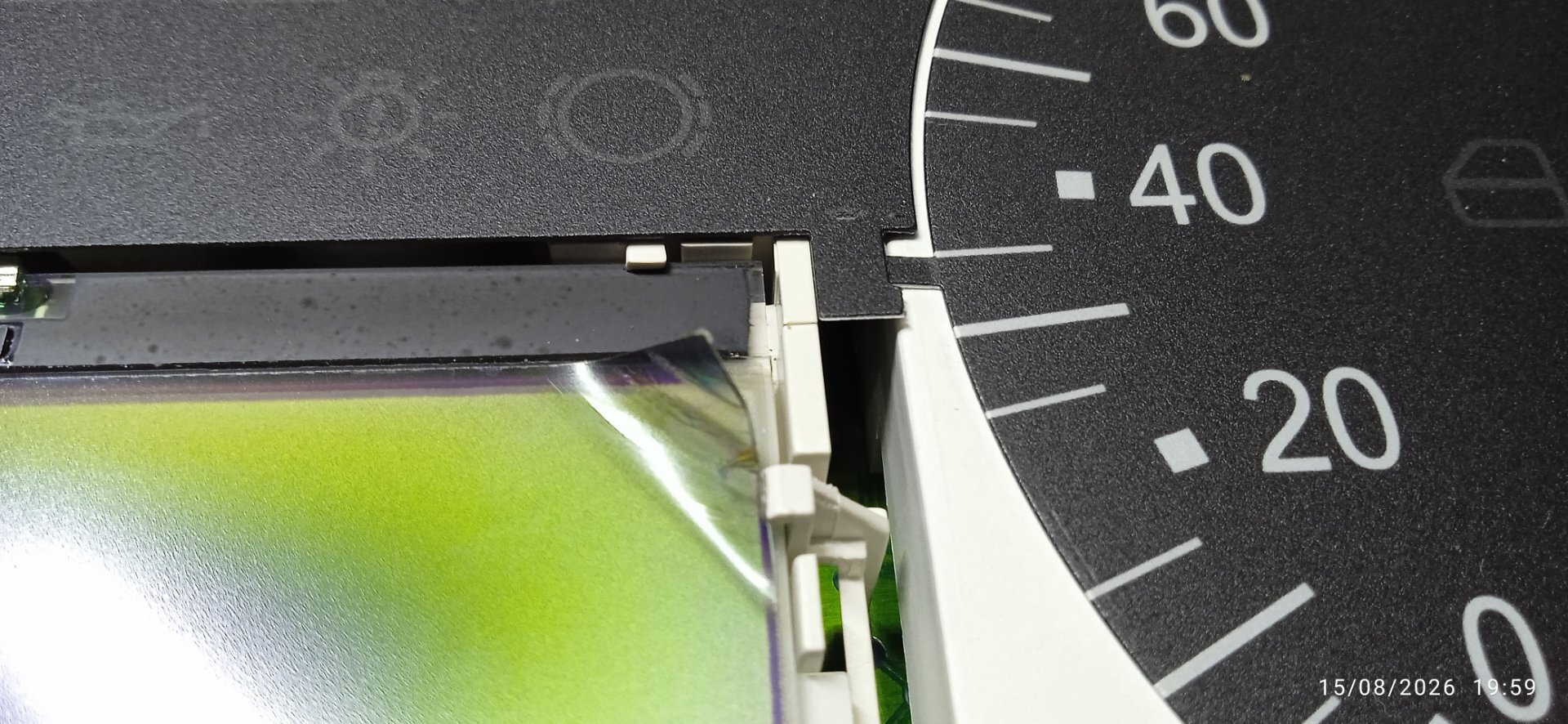

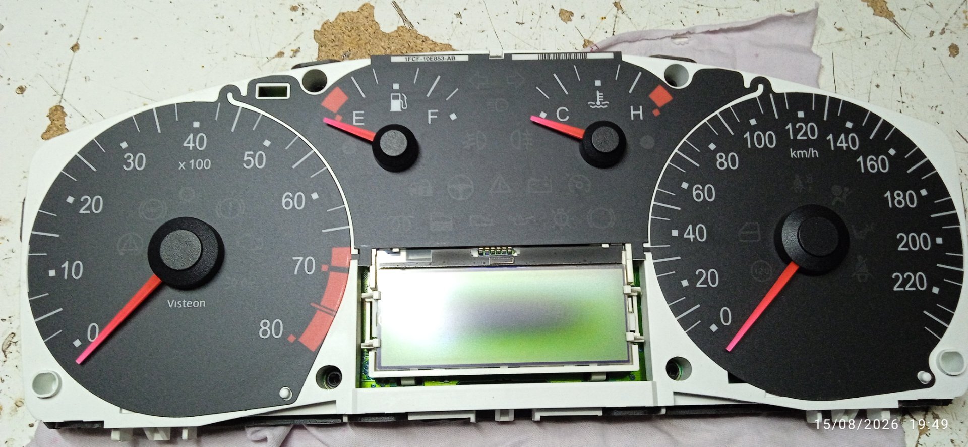

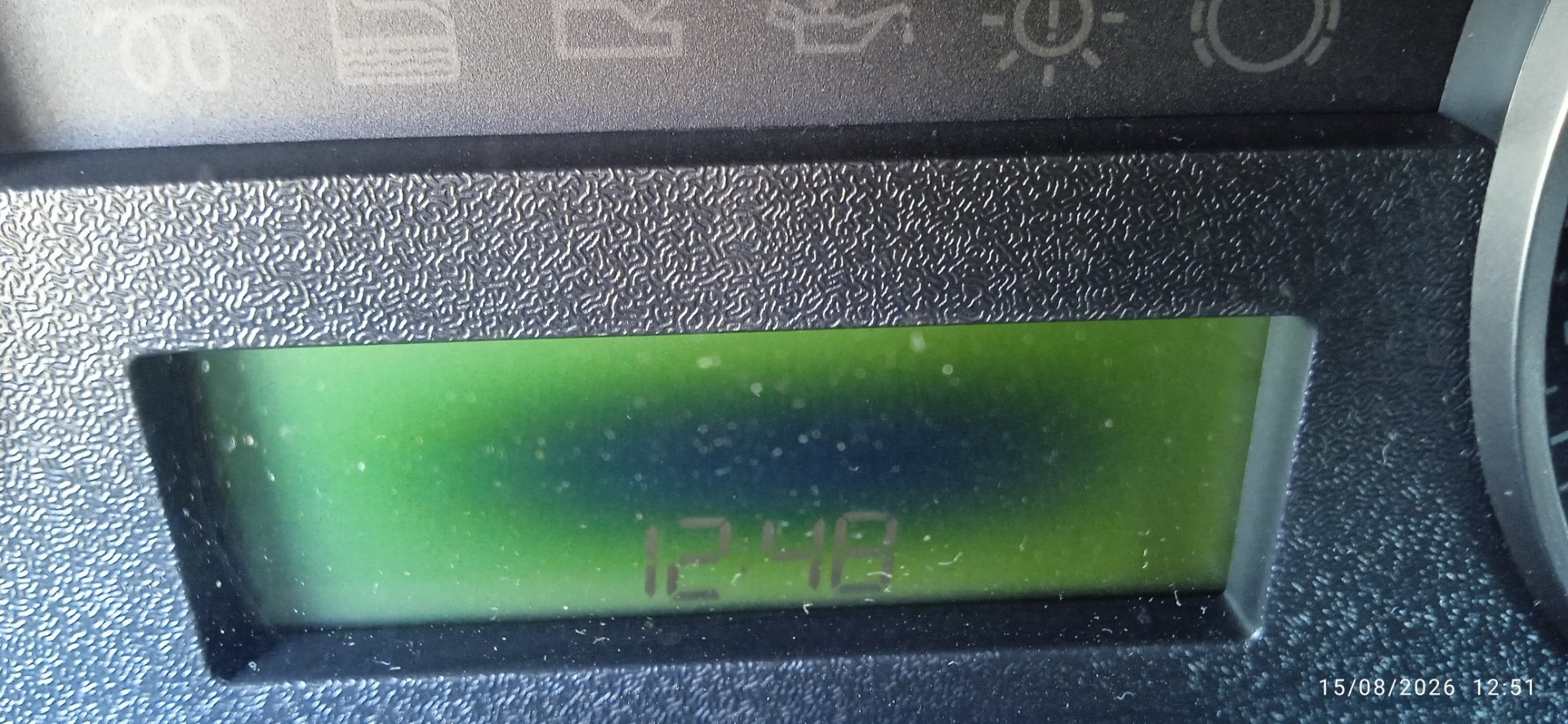

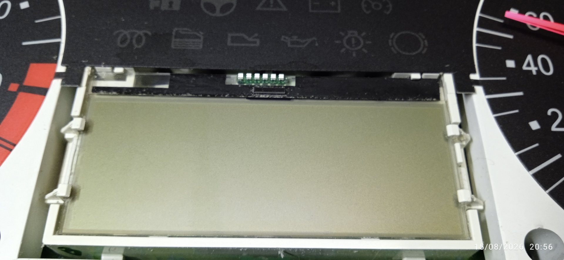

Ήρθε η ωρα να επισκευάσω την χαλασμένη οθόνη του καντράν του αυτοκινήτου μου επιτέλους μια και εχω πάρει λίγες μέρες άδεια απο την δουλειά! Αλλά και λόγο που θέλω να το πάω ΚΤΕΟ για κάρτα καυσαερίων. Το φαινόμενο με την μαυρισμένη οθόνη στο συγκεκριμένο μοντέλο ειναι γνωστό και προκαλείτε κυρίως από τον ηλιο. Απο την ζέστη αλλοιώνετε το πολωτικό φιλμ που εχει πάνω της η lcd με αποτέλεσμα να μαυρίζει. Οι λύσεις δυο, η μια αντικατάσταση ολου του lcd με κόστος πάνω από 70 ευρώ. Η δεύτερη ειναι επιδιόρθωση της ίδιας. Αυτό γίνετε με αντικατάστασή του πολωτικού φιλμ που εχει καεί με νεο με κόστος κάτω από 10 ευρώ, + την εργασία. Η διαδικασία δεν ειναι καθόλου εύκολη και δεν μπορεί να την κάνει κάποιος που δεν εχει γνώσεις. Χρειάζεται να ανοίξεις το καντράν να βγάλεις δείκτες να σημαδέψεις και ολα αυτά με προσοχή γιατί ο άξονας στα όργανα στραβώνει με το παραμικρό πάτημα. Αφού ανοιχτεί, και βγει το lcd, με μια φαλτσέτα σηκώνουμε λίγο την άκρη και σιγά σιγά τραβάμε και βγάζουμε το παλιό φιλμ. Μετά το δύσκολο κομμάτι ειναι να καθαρίσουμε την κόλλα που είναι πάνω στο lcd χωρείς να το χαράξουμε. Αυτό γίνετε με ισοπροπυλική και με πανάκι και καλό τρίψιμο. Αφού καθαρίσει καλά σειρά είχε να βάλουμε πάνω το φιλμ, να μετρήσουμε διαστάσεις και να το κόψουμε στης ίδιες διατάσεις της lcd με την φαλτσέτα προσεχτικά. Μετά αφαιρούμε το προστατευτικό που εχει από την μια μεριά κόλλα, και το κολλάμε στο lcd. Αν βγάλει φυσαλίδες το πιέζουμε λίγο με μια παλιά πιστωτική κάρτα. Τέλος βγάζουμε και το μπροστινό προστατευτικό το δοκιμάζουμε οτι όλα ειναι καλά και τέλος δένουμε ξανά το καντράν. Μερικές φώτο με την επισκευή καθώς και το πριν και η τελευταία μετά την επισκευή.-
