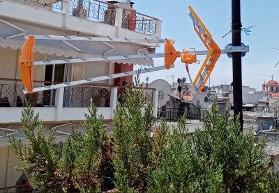

  12. Είναι δύσκολο να βγάλω φωτο εικόνας στην οθόνη την στιγμή του προβλήματος. Δεν προλαβαίνω να βγάλω φωτογραφία γιατί το φαινόμενο διαρκεί δευτερόλεπτο η δέκατα δευτερολέπτου. Η εικόνα την στιγμή του προβλήματος σχεδόν ασπρίζει όλη, τα ανθρώπινα πρόσωπα εμφανίζονται σαν αρνητικά είδωλα φωτογραφίας και μετά η εικόνα επανέρχεται. Δεν υπάρχουνε τετραγωνάκια της εικόνας την στιγμή του προβλήματος. Η περιοχή εδώ στην Τσεχία είναι προβληματική. Σταθμοί εκπομπής είναι μακριά και σε διάφορες κατευθύνσεις, η ενίσχυση του σήματος χρειάζεται οπωσδήποτε. Εμπλέκονται στην λήψη των τσεχικών σταθμών DVBT2 και τα σήματα πολωνικών σταθμών DVBT2 μια και είμαστε στα πολωνικά σύνορα. Έτσι εκτός των τσεχικών επίγειων σταθμών έχω λήψη και πολλών πολωνικών καναλιών τα οποία είναι αριθμητικώς περισσότερα από τα τσέχικα επίγεια τηλεοπτικά κανάλια. Λες να δημιουργούνε το πρόβλημα τα πολωνικά σήματα DVBT2 ? Πάντως υποπτεύομαι ότι εμπλέκεται στο πρόβλημα κυρίως η κινητή τηλεφωνία γιατί το πλέγμα έχει λήψη UHF καναλιών 21 εως 69 άρα μάλλον μπλέκεται το σήμα της κινητής στο τέλος της μπάντας UHF. Μάλλον το πλέγμα όπως σωστά παρατήρησες Δημήτρη δεν ενδείκνυται και θα πρέπει να βάλω τελικά την κεραία Televes DAT HD BOSS 700. Θα είναι όμως δύσκολο τώρα αυτήν την εποχή του χειμώνα να ασχοληθώ. Οι καμινάδες, η δική μου και των διπλανών σπιτων δουλεύουνε στο φουλ, κάπνα απο τις καμινάδες, βρώμα του καμένου κάρβουνου και ο μικρός χώρος από το άνοιγμα του φεγγίτη δεν με εμπνέουνε καθόλου για νεα επίγεια εγκ/ση. Με το πεδιομετρο που εχω της ΑΜΙΚΟ δεν μπορω πια να μετρησω επιγεια σηματα γιατι ειναι για παλια σηματα DVBT και οχι DVBT2. Ετσι το πεδιομετρο αυτο το χρησιμοποιω μονο στην δορυφορικη ληψη
  13. Το πρόβλημα παρουσιάστηκε τώρα τελευταία. Αγόρασα πριν 2 χρόνια την επίγεια πολύ καλή κεραία Televes DAT HD BOSS 700 που έχει φίλτρο LTE κατα σημάτων της κινητής τηλεφωνίας αλλά δεν την έβαλα γιατί έχω πρόβλημα χώρου, αν την βάλω δεν θα ανοίγει ο φεγγίτης της σκεπής. Για αυτό είχα από την αρχή την κεραία με πλέγμα. Ίσως πρέπει να κάνω καμιά μετατροπή στην εγκ/ση για να μπει η κεραία Televes DAT HD BOSS 700 και να μπορεί να ανοίγει και ο φεγγίτης. Η πολύ καλή κεραία Televes DAT HD BOSS 700 είναι αυτή εδώ: https://dvb-t-anteny.heureka.cz/televes-dat-hd-boss-700/#specifikace/
  14. Ο δέκτης είναι ο δοκιμασμένος και αξιόπιστος COMBO δέκτης AMIKO 8265+. Υποπτεύομαι ότι ίσως το τηλεοπτικό σήμα επηρεάζεται από ισχυρά σήματα της κινητής τηλεφωνίας στην περιοχή. Μπορεί να συμβαίνει κάτι τέτοιο? Ο ενισχυτής δεν είναι ρυθμιζόμενος. Νομίζω ότι υπάρχει μια πλακέτα στο δίπολο της κεραίας και στην κατάληξη του καλωδίου πριν τον δέκτη υπάρχει τροφοδοτικό. Δεν ξέρω αν η κεραία διαθέτει φίλτρο LTE κατά παρεμβολών σημάτων 4G/5G από κοντινούς σταθμούς κινητής τηλεφωνίας. Υποπτευομαι οτι μαλλον οχι

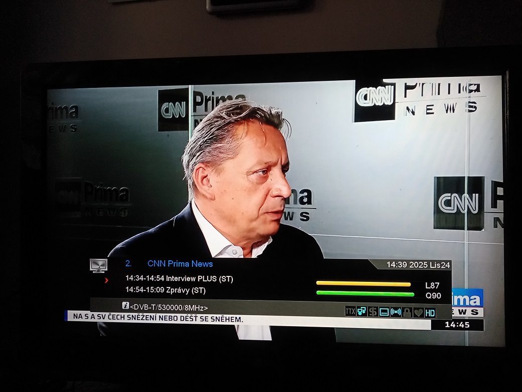

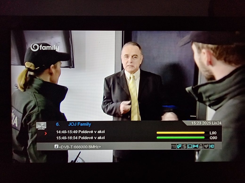

  15. Στην περιοχή μου εδώ στην Τσεχία έχω κανονική λήψη DVBT2, το σήμα είναι αρκετά ισχυρό L=87 έως L=90 με ποιότητα σήματος Q=90 βλέπε φωτ. για παράδειγμα με την λήψη καναλιών JOJ FAMILY και CNN PRIMA NEWS. Μερικές φορές κατά την θέαση των καναλιών η εικόνα παραμορφώνεται. Έχω την αίσθηση σαν να μπουκώνει το σήμα DVBT2 ή σαν να έχω κάποια παρεμβολή. Το φαινόμενο δεν συμβαίνει πάντα, μερικές φορές όμως είναι πολύ έντονο και ενοχλητικό. Η επίγεια κεραία είναι κεραια-πλεγμα με τροφοδοτικό και ενισχυτή και την έχω περίπου 10 χρόνια. Μπορείτε να μου πείτε γιατί μερικές φορές μπουκώνει το σήμα DVBT2 και η εικόνα στην οθόνη παραμορφώνεται?
