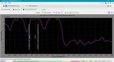

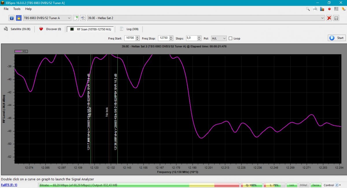

Μέλος transporter245 66 Δημοσίευσε 22, Νοεμβρίου 2018 Μέλος Share Δημοσίευσε 22, Νοεμβρίου 2018 Όπως βλέπετε η 12130, Η ( στην μέση των δύο άλλων συχνοτήτων του Signal Analyzer ) δεν λοκάρει. Μήπως άλλαξε, η σταμάτησε ; Οι άλλες δύο συχνότητες που αναφέρετε είναι οκ και με πολύ καλό σήμα! Link to comment https://www.newsat.com.gr/forum/topic/89-a1-bulgaria/#findComment-356 Share on other sites More sharing options...
