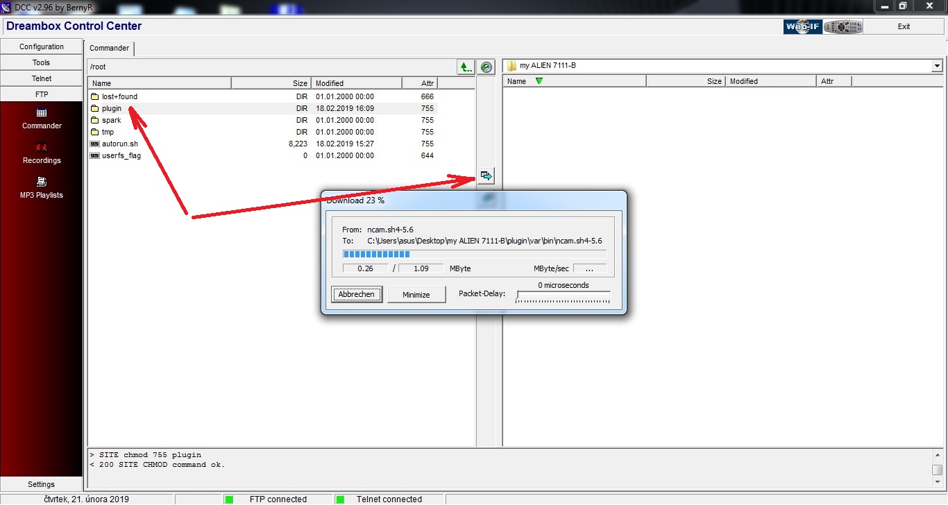

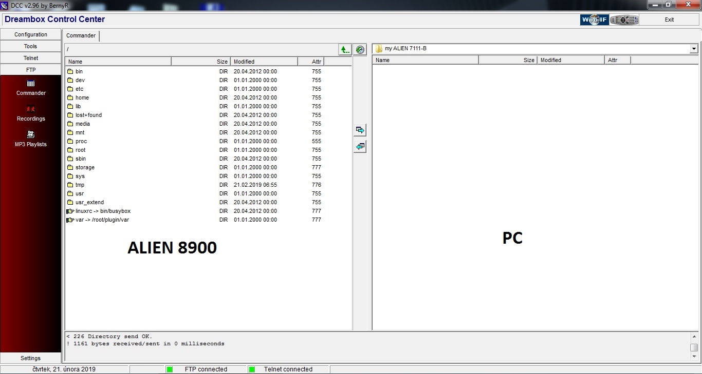

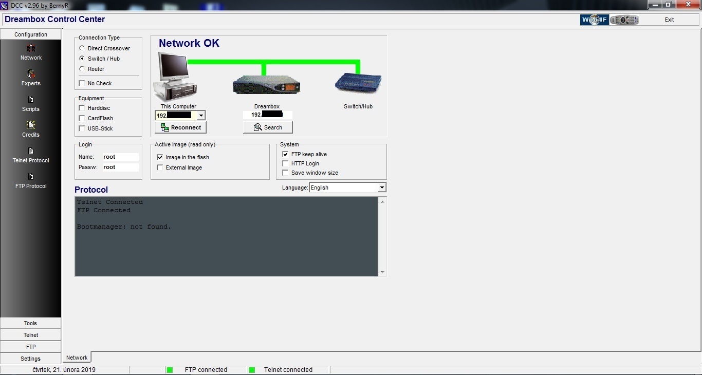

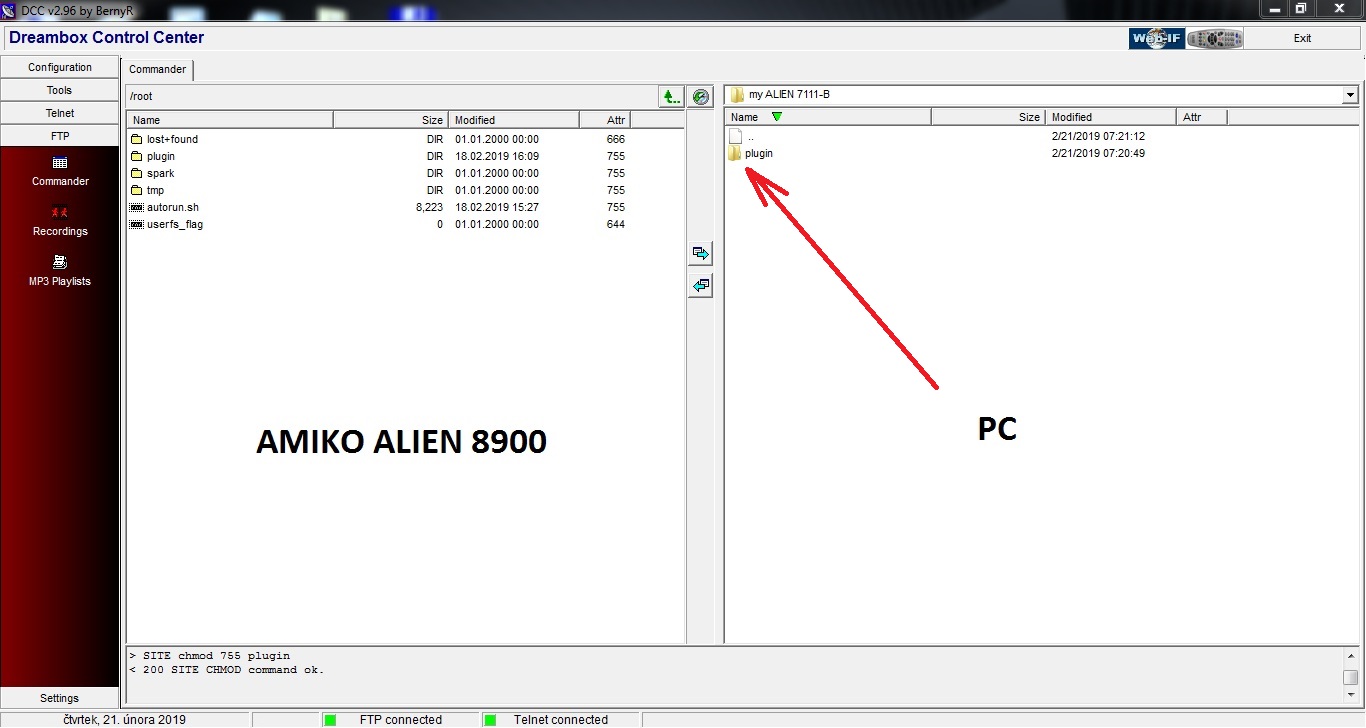

Μέλος tasos.cz 779 Δημοσίευσε 21, Φεβρουαρίου 2019 Συγγραφέας Μέλος Share Δημοσίευσε 21, Φεβρουαρίου 2019 Λοιπον βρηκα τον τροπο πως σωζουμε σε HDD τα πολυτιμα plugin του δεκτη ΑΜΙΚΟ ΑΛΙΕΝ σας περιγραφω τον τροπο: ΠΩΣ ΣΩΖΟΥΜΕ ΤΑ PLUGIN του AMIKO ALIEN σε HDD 1. Εγκαταστήστε το προγραμμα dcc στον υπολογιστή σας. Υπάρχουν διαφορετικές εκδόσεις του dcc, εγώ επέλεξα το dcc2.96. 2. Συνδέστε τον υπολογιστή και τον δέκτη στο δίκτυο και ανοίξτε το πρόγραμμα dcc στον υπολογιστή σας. Αν χρησιμοποιείτε το dcc2.96 μην ξεχάσετε να χρησιμοποιήσετε name = root και passw = root. Η επιτυχής σύνδεση του δέκτη στον υπολογιστή μέσω του hub εμφανίζεται με πράσινο χρώμα, βλέπε παρακάτω εικόνα . Επίσης θα δείτε κάτω αριστερά το πράσινο τετραγωνάκι FTP και το Telned για επιβεβαίωση ότι ο δέκτης έχει συνδεθεί με επιτυχία με τον υπολογιστή. 3. Κάντε κλικ κάτω αριστερά στην στο FTP και θα δείτε να απεικονίζεται ο δορυφορικός δέκτης στα αριστερά και ο υπολογιστής στα δεξιά. Τώρα μπορείτε να ξεκινήσετε τη μεταφορά αρχείων με τον δέκτη στον υπολογιστή σας. 4. Κάντε κλικ στο φάκελο root όπου θα βρείτε τον φάκελο plugin. Μετά με το δεξί πλήκτρο του ποντικού πάτε στο plugin, κάντε κλικ στο επάνω βέλος στο κέντρο του dcc και τα πρόσθετα plugin θα αρχίσουνε να μεταφέρονται στον υπολογιστή βλέπε εικόνα παρακάτω 5. Με την λήξη της μεταφοράς τα plugin του AMIKΟ ALIEN 8900 έχουνε αποθηκευτεί στον υπολογιστή βλέπε την παρακάτω εικόνα. Τα plugin αυτά μπορείτε να τα πάρετε ανά πάσα στιγμή σε ένα USB stick και να τα ανεβάσετε στον δικό σας δέκτη η σε άλλο AMIKΟ ALIEN. Link to comment https://www.newsat.com.gr/forum/topic/650-%CE%B5%CF%81%CF%84-%CF%83%CF%84%CE%B9%CF%82-39%CE%B5-%CF%83%CF%84%CE%BF%CE%BD-amiko-alien-2-%CE%BA%CE%B1%CE%B9-amiko-alien-shd-8900/page/3/#findComment-2778 Share on other sites More sharing options...
Μέλος ioanis 1875 Δημοσίευσε 21, Φεβρουαρίου 2019 Μέλος Share Δημοσίευσε 21, Φεβρουαρίου 2019 Τό ήξερα ότι θα βρείς άκρη...εσένα σε τρέμουν οι υπολογιστές είσαι άπεχτος αγόρι μου. Αυτό το αρχείο το θέλω να μου το στείλεις καλέ μου γέροντα. Ααα!! και κάτι ακόμα....αυτή την έργασία σου καλό θα ήταν να την κάνεις απο μόνη της θέμα έτσι ώστε ο κάθε ένας να μπορεί εύκολα να την βρεί. Link to comment https://www.newsat.com.gr/forum/topic/650-%CE%B5%CF%81%CF%84-%CF%83%CF%84%CE%B9%CF%82-39%CE%B5-%CF%83%CF%84%CE%BF%CE%BD-amiko-alien-2-%CE%BA%CE%B1%CE%B9-amiko-alien-shd-8900/page/3/#findComment-2780 Share on other sites More sharing options...
Μέλος ioanis 1875 Δημοσίευσε 21, Φεβρουαρίου 2019 Μέλος Share Δημοσίευσε 21, Φεβρουαρίου 2019 . Συνδέστε τον υπολογιστή και τον δέκτη στο δίκτυο και ανοίξτε το πρόγραμμα dcc στον υπολογιστή σας........ Τί εννοείς.....να συνδεθεί ό δέκτης με τον τπολογιστή με ειδικό καλώδιο ; ηή απλά να είναι και τα δύο συνδεδεμένα στο ιντερνετ; Link to comment https://www.newsat.com.gr/forum/topic/650-%CE%B5%CF%81%CF%84-%CF%83%CF%84%CE%B9%CF%82-39%CE%B5-%CF%83%CF%84%CE%BF%CE%BD-amiko-alien-2-%CE%BA%CE%B1%CE%B9-amiko-alien-shd-8900/page/3/#findComment-2781 Share on other sites More sharing options...
