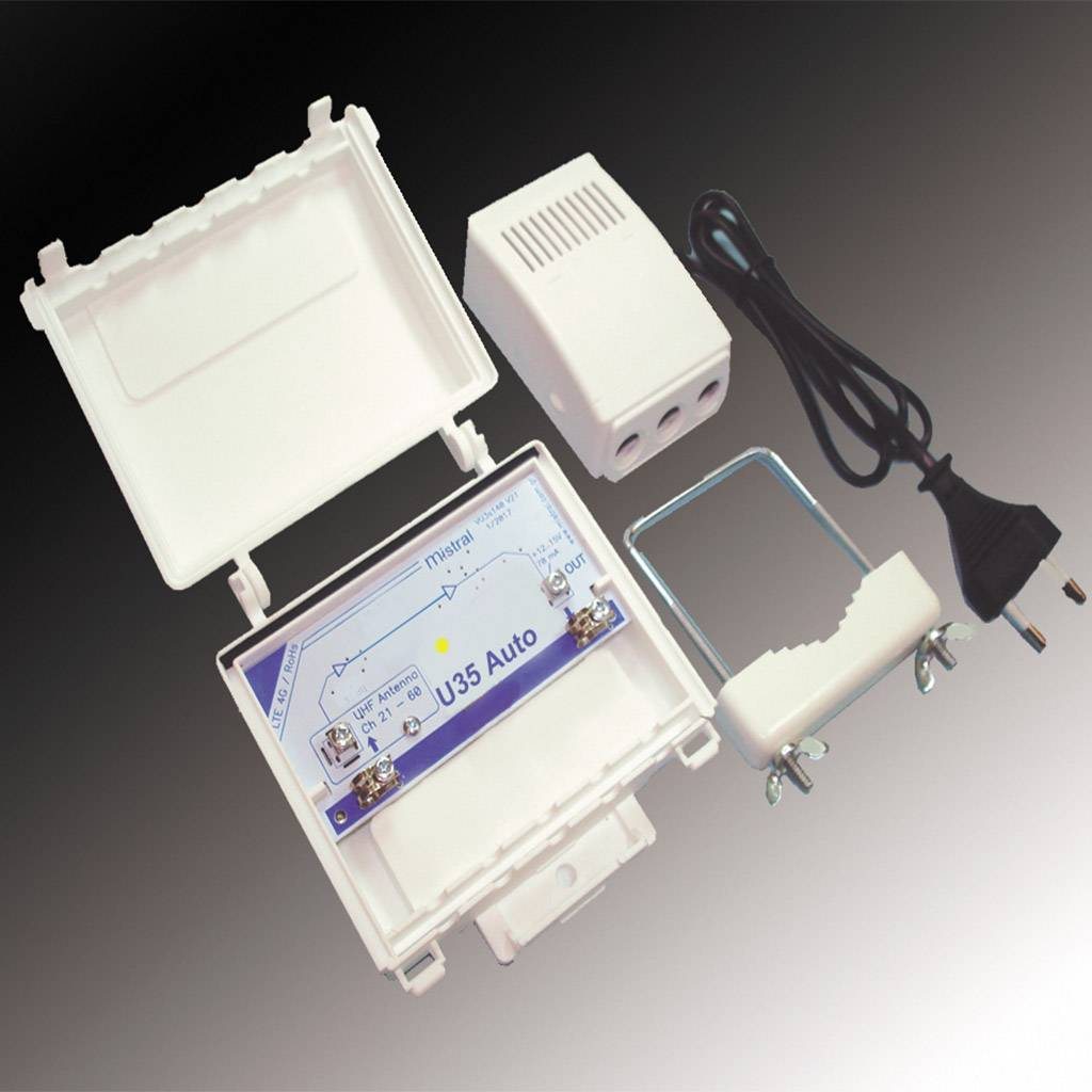

Ένας νέος διαφορετικός ενισχυτής
O U35 Auto είναι ένας νέος ενισχυτής κεραίας που έρχεται να συμπληρώσει την γκάμα ενισχυτών της Mistral. Διαθέτει αυτόματη ρύθμιση απολαβής της ενίσχυσης, με αποτέλεσμα ο τεχνικός ή ο ιδιώτης εγκαταστάτης να μην χρειάζεται ιδιαίτερες τεχνικές γνώσεις για την ρύθμισή του, καθώς ο ενισχυτής δεν διαθέτει κάποιο ρυθμιστικό ενίσχυσης. Όλα γίνονται αυτόματα, αφού o ενισχυτής παρακολουθεί την ένταση του σήματος στην περιοχή που εγκαταστάθηκε και ρυθμίζει την ενίσχυση τόσο, όσο να παρέχει το μέγιστο της ισχύος εξόδου, χωρίς να υπεροδηγείται με τα γνωστά αποτελέσματα. Η στάθμη εξόδου σταθεροποιείται στα 105 dB/μV. Για να ενεργοποιηθεί αυτή η λειτουργία θα πρέπει να λάβει στην λήψη σήματα από 70 dB/μV έως 90 dB/μV. Με σήματα της τάξης των 70 dB/μV στην είσοδο η ενίσχυση είναι 35 dB, ενώ με σήματα λήψης 90 dB/μV η ενίσχυση περιορίζεται στα 15 dB αυτόματα. Τέτοιας έντασης σήματα συναντάμε συνήθως κοντά στις πόλεις. Επίσης, οι μεταβολές της διάδοσης του σήματος λόγω καιρικών συνθηκών, σταθεροποιούνται στα 105 dB/μV, εφόσον βέβαια η λήψη κυμαίνεται στα όρια που προαναφέρθηκαν. Διαθέτει ενδεικτικό LED που επιβεβαιώνει ότι ο αυτοματισμός έχει ενεργοποιηθεί. Το προϊόν είναι ήδη διαθέσιμο με την ονομασία U34 Auto ή U35 Auto και με κωδικό 1213.

καλησπερα αν και αργησα λιγο να απαντησω
προσωπικα  ειμαι λατρης της mistral  ( Ενα παραπανω οτι ειναι και ελληνικη εταιρεια )
αλλα αυτο που δεν μου εχει αρεσει καθολου στον καινουργια ενισχυτη σε σχεση με τον παλιο
ειναι οτι δεν ειναι θωρακισμενος με βυσμα τυπου F οπως ο παλιος
αλλα με καλωδιο ( γερναμε πισω παλι σε αλλες εποχες) φυσικα απο τι καταλαβα ειναι μάλλον θεμα κοστους
 αλλα νομιζω οτι ποιοτικος ειναι λιγο χαμηλοτερα  ποσο μαλλον τωρα που περιμενουμε και το περιφημο  lte
