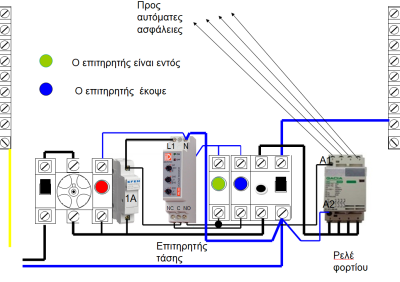

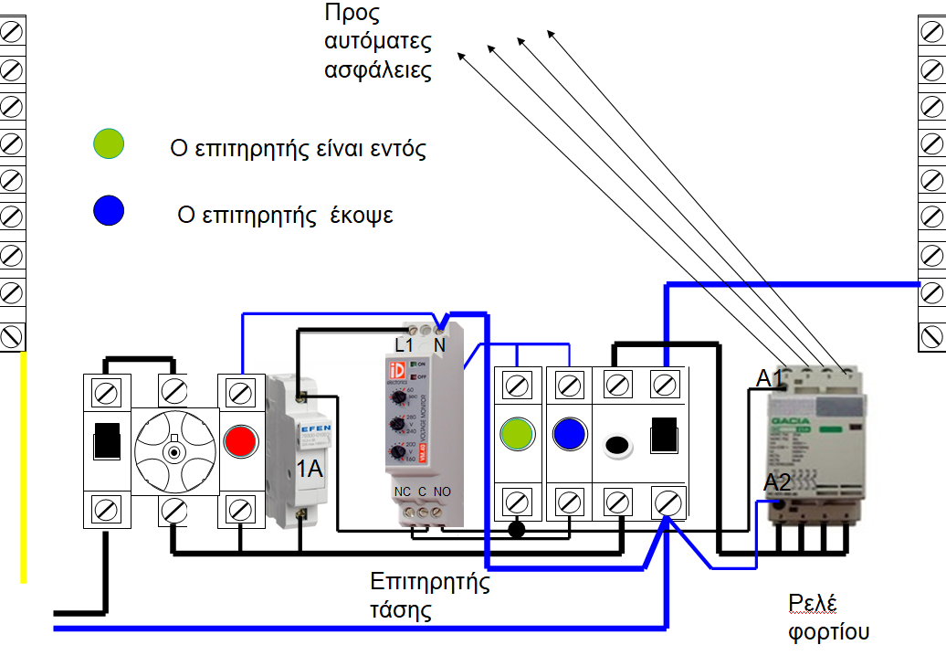

Μέλος ioanis 1869 Δημοσίευσε 18, Μαρτίου 2024 Μέλος Share Δημοσίευσε 18, Μαρτίου 2024 Εννοείς αυτόν εδώ που τοποθετείται σε ράγα ωμέγα. Δηλαδή ο επιτηρητής τάσης αντιλαμβάνεται όταν στην παροχή του πίνακά έχουμε υπέρταση και κόβει το κύκλωμα ή έχει την δυνατότητα να ρίχνει την τάση ? Link to comment https://www.newsat.com.gr/forum/topic/35131-%CF%80%CF%81%CE%BF%CF%83%CF%84%CE%B1%CF%84%CE%AD%CF%88%CF%84%CE%B5-%CF%84%CE%B9%CF%82-%CF%83%CF%85%CF%83%CE%BA%CE%B5%CF%85%CE%AD%CF%82-%CF%83%CE%B1%CF%82/#findComment-43577 Share on other sites More sharing options...
Μέλος ioanis 1869 Δημοσίευσε 18, Μαρτίου 2024 Μέλος Share Δημοσίευσε 18, Μαρτίου 2024 Πάντος είναι εύκολος στη τοποθέτηση αφού μπαίνει μετά τον γενικό διακόπτη και πριν τον ρελέ διαφυγής. Link to comment https://www.newsat.com.gr/forum/topic/35131-%CF%80%CF%81%CE%BF%CF%83%CF%84%CE%B1%CF%84%CE%AD%CF%88%CF%84%CE%B5-%CF%84%CE%B9%CF%82-%CF%83%CF%85%CF%83%CE%BA%CE%B5%CF%85%CE%AD%CF%82-%CF%83%CE%B1%CF%82/#findComment-43578 Share on other sites More sharing options...

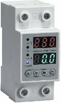

Super Συντονιστής Δημητρης 486 Δημοσίευσε 18, Μαρτίου 2024 Συγγραφέας Super Συντονιστής Share Δημοσίευσε 18, Μαρτίου 2024 4 ωρες πριν , Ο ioanis έγραψε Εννοείς αυτόν εδώ που τοποθετείται σε ράγα ωμέγα. Δηλαδή ο επιτηρητής τάσης αντιλαμβάνεται όταν στην παροχή του πίνακά έχουμε υπέρταση και κόβει το κύκλωμα ή έχει την δυνατότητα να ρίχνει την τάση ? Yπαρχουν διάφοροι τρόποι προστασίας των συσκευών απο το ρεύμα, Ανάλογα τι θες να προστατέψεις, τι χρήματα διαθέτεις κ.τ.λ.π., θα γράψω αναλυτικά σε αυτό το θέμα Link to comment https://www.newsat.com.gr/forum/topic/35131-%CF%80%CF%81%CE%BF%CF%83%CF%84%CE%B1%CF%84%CE%AD%CF%88%CF%84%CE%B5-%CF%84%CE%B9%CF%82-%CF%83%CF%85%CF%83%CE%BA%CE%B5%CF%85%CE%AD%CF%82-%CF%83%CE%B1%CF%82/#findComment-43586 Share on other sites More sharing options...
