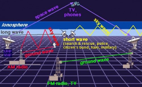

Τρόποι διάδοσης
Τα ραδιοκύματα, ανάλογα με τη συχνότητα, διαδίδονται με διαφορετικούς τρόπους:
* διάδοση από το επίγειο κύμα: τα ραδιοκύματα διαδίδονται επάνω στην επιφάνεια της γης, που επιτρέπει τις επικοινωνίες πέρα από τον ορίζοντα.
Αυτός ο τρόπος εμφανίζεται συχνότερα για τις μεταδόσεις στα LF και τα MF (δηλ μακρά και μεσαία κύματα).
* διάδοση από το ουράνιο κύμα: τα ραδιοκύματα διαθλούνται από την ιονόσφαιρα πίσω στη γη, επιτρέποντας την υπεραστική επικοινωνία.
Οι εκπομπές στα HF (δηλ. βραχέα) διαδίδονται κατ αυτόν τον τρόπο.
* διάδοση με οπτική επαφή: τα ραδιοκύματα διαδίδονται σε ευθεία γραμμή από τη συσκευή εκπομπής προς το δέκτη και οι κεραίες από τις δύο πλευρές είναι ορατές μεταξύ τους.
Οι μεταδόσεις στις VHF και τις UHF, που χρησιμοποιούνται στην τηλεόραση και τη ραδιοφωνία FM, διαδίδονται με οπτική επαφή.

Βασικά, υπάρχουν δύο τύποι διαβίβασης των ηλεκτρομαγνητικών κυμάτων: το επίγειο κύμα και το ουράνιο κύμα.
Ο πρώτος αποτελείται από τρία ευδιάκριτα κύματα: άμεσο κύμα, ανακλασμένο κύμα, και περιθλασμένο κύμα.
Επίγειο κύμα
Το κύμα επιφάνειας διαδίδεται στην επιφάνεια της γης.
Λόγω της επίγειας αγωγιμότητας, ένα ποσό ενέργειας από αυτό το κύμα απορροφάται από την επιφάνεια.
Η απώλεια ποικίλλει με έναν τρόπο αντιστρόφως ανάλογο προς την επίγεια αγωγιμότητα:όταν είναι υψηλότερη η αγωγιμότητα χαμηλότερη θα είναι η απώλεια,με συνέπεια μια μεγαλύτερη απόσταση που επιτυγχάνεται για το κύμα επιφάνειας.
Παραδείγματος χάριν, οι μεταδόσεις πέρα από τις θάλασσες και τους ωκεανούς φθάνουν σε αποστάσεις αρκετά μεγαλύτερες
σε σύγκριση με τις μεταδόσεις πέρα από το έδαφος. Το άμεσο κύμα διαδίδεται σύμφωνα με μια σχεδόν ευθεία γραμμή από
τη συσκευή αποστολής σημάτων στο δέκτη. Το άμεσο κύμα επηρεάζεται ελαφρώς από την τροποσφαιρική διάθλαση, που προκαλεί την κλίση προς την επίγεια επιφάνεια. Καλείται επίσης τροποσφαιρικό κύμα.
Το ανακλασμένο κύμα είναι το ποσό του επίγειου κύματος που ανακλάται από την επιφάνεια της γης.
Ο τρόπος που το κύμα ανακλάται εξαρτάται από το συντελεστή αντανάκλασης της επιφάνειας και της συναφούς γωνίας.
Αν και αυτή η γωνία και η γωνία αντανάκλασης είναι οι ίδιες, υπάρχει μια παραλλαγή φάσης μεταξύ των συναφών
και ανακλασμένων κυμάτων, με μια διαφορά φάσης 180o. Αυτό το είδος του κύματος θεωρείται ανεπιθύμητο σε ορισμένες περιπτώσεις.
Μπορεί να οδηγήσει στην πλήρη ακύρωση του κύματος στο δέκτη, εάν το άμεσο κύμα και τα ανακλασμένα κύματα λαμβάνονται με το ίδιο μέγεθος.
Εντούτοις, γενικά η ακύρωση είναι μερική, επειδή η διαφορά φάσης δεν είναι ακριβώς 180o και το ανακλασμένο κύμα λαμβάνεται με ένα χαμηλότερο μέγεθος, λόγω των καθυστερήσεων και των διαφορών στο μήκος των πορειών.
Ουράνιο κύμα
Το ουράνιο κύμα είναι το κύμα που ακτινοβολείται σε μια κατεύθυνση έτσι ώστε η γωνία όσον αφορά την επίγεια επιφάνεια είναι αρκετά μεγάλη,ώστε να κατευθυνθεί το κύμα στην ιονόσφαιρα. Από εκεί διαθλάται πίσω στη γη και αντανακλάται ξανά πίσω στην ιονόσφαιρα,επαναλαμβάνοντας τη διαδικασία. Αυτό είναι ο τρόπος διάδοσης που χρησιμοποιείται από τις μεταδόσεις βραχέων κυμάτων και ευνοεί τις μεγάλες αποστάσεις.
Η ιονόσφαιρα επιδράει καθοριστικά στη διάδοση του ουράνιου κύματος.
Συνήθως ενεργεί σαν ένας αγωγός που απορροφά ένα ποσό της ενέργειας που μεταδίδεται, αλλά και ενεργεί ως "ραδιο καθρέφτης",διαθλώντας το κύμα πίσω στη γη. Η ικανότητα στην επιστροφή ενός ραδιοκύματος εξαρτάται από παράγοντες, όπως η ιοντική πυκνότητα,η γωνία ακτινοβολίας, και η συχνότητα μετάδοσης. Η διάθλαση μπορεί ακόμη και να μην πραγματοποιηθεί.
Η απόσταση μεταξύ του πομπού και του σημείου όπου επιστρέφουν τα ραδιοκύματα στη γη εξαρτάται και από τη γωνία ακτινοβολίας.
Η απόσταση αυτή περιορίζεται από τη συχνότητα. Όσο είναι υψηλότερη τόσο δυσκολότερη είναι η διάθλαση, αν και η απόσταση που επιτυγχάνεται μπορεί να είναι μεγαλύτερη. Κάθε στρώμα στην ιονόσφαιρα μπορεί να διαθλάσει τα ραδιοκύματα μέχρι μια συχνότητα αποκαλούμενη MUF (μέγιστη χρησιμοποιήσιμη συχνότητα).
Υπάρχει επίσης μια "βέλτιστη συχνότητα", OWF (βέλτιστη συχνότητα εργασίας), η οποία αντιπροσωπεύει ένα μέρος της MUF.
Είναι γνωστό ότι επάνω από μια καθορισμένη συχνότητα τα ραδιοκύματα δεν διαθλούνται πλέον και διαπερνούν την ιονόσφαιρα.
Εντούτοις, εάν η γωνία ακτινοβολίας μειώνεται, τα ραδιοκύματα μπορούν να επιστρέψουν στην επιφάνεια της γης.
Η υψηλότερη γωνία που επιτρέπει ακόμα τη διάθλαση ενός διαβιβασθέντος κύματος καλείται κρίσιμη γωνία για εκείνη την συχνότητα ειδικότερα.
Η γωνία ακτινοβολίας μπορεί να καθοριστεί κατά προσέγγιση σύμφωνα με τη συχνότητα και την απόσταση μεταξύ του πομπού και του δέκτη:
* 1.5-3.0 MHz: Χαμηλή γωνία ακτινοβολίας για τις μεγάλες αποστάσεις.
Μια υψηλή γωνία ακτινοβολίας μπορεί να οδηγήσει σε εξασθένιση στην επίγεια διάδοση των κυμάτων.
* 3.0-7.0 MHz: Καλή επιστροφή του ουράνιου κύματος για οποιαδήποτε γωνία. Υψηλές γωνίες
ακτινοβολίας μπορούν να χρησιμοποιηθούν για τις σύντομες ή συγκρατημένες αποστάσεις, ενώ μια
χαμηλή γωνία ακτινοβολίας μπορεί να χρησιμοποιηθεί για μεγάλης απόστασης μεταδόσεις.
* 7.0-12.0 MHz: Γωνία ακτινοβολίας από 45ο έως 30o για τις σύντομες αποστάσεις.
Χαμηλές γωνίες για τις μεγάλες αποστάσεις.
* 12.0-30.0 MHz: Αυτό το φάσμα συχνότητας δεν είναι χρήσιμο για τις σύντομες αποστάσεις.
Η μέγιστη χρήσιμη γωνία για τις συχνότητες μεταξύ 12 και 16 MHz είναι περίπου 30o. Για τις υψηλότερες συχνότητες,
η γωνία μειώνεται. Επάνω από 28 MHz η γωνία είναι λιγότερο από 30o. Η πορεία από την κεραία του πομπού έως το σημείο
όπου το διαθλασμένο κύμα φθάνει στη γη καλείται "άλμα". Ανάλογα με την απόσταση μέχρι το δέκτη,
ένα κύμα μπορεί να κάνει ένα ή περισσότερα άλματα (το κύμα αντανακλάται στην επίγεια επιφάνεια πίσω στην ιονόσφαιρα
πού διαθλάται πάλι, και τα λοιπά). Ο όρος "απόσταση άλματος" χρησιμοποιείται για να δείξει την απόσταση μεταξύ του
σημείου εκπομπής και της επιστροφής στη γη, ή την απόσταση μεταξύ κάθε άλματος. Ένα ποσό του ακτινοβολημένου κύματος
μπορεί να διαδοθεί από το επίγειο κύμα, εντούτοις φθάνει σε μικρές αποστάσεις από το πομπό. Η περιοχή στην επίγεια επιφάνεια που επεκτείνεται από τα όρια του επίγειου κύματος μέχρι την επιστροφή του ουράνιου κύματος στη γη δεν λαμβάνει κανένα σήμα, και καλείται "ζώνη άλματος".

Η ιονόσφαιρα κατανέμεται στα στρώματα ως εξής:
ΣΤΡΩΜΑ D: Αυτό διαμορφώνεται κατά τη διάρκεια της ημέρας σε ένα ύψος περίπου 50 - 90 kms από το έδαφος. Δεδομένου ότι η πυκνότητα της ατμόσφαιρας σε αυτό το χαμηλό ύψος είναι αρκετά υψηλή, πολλή απορρόφηση πραγματοποιείται ειδικά στις χαμηλές συχνότητες (μέχρι 7MHz). Οι υψηλές συχνότητες δεν επηρεάζονται και μπορούν να διαπεράσουν στα πιό υψηλά επίπεδα με τη σχετικά χαμηλή μείωση. Κατά τη διάρκεια της νύχτας, το στρώμα Dδιαλύεται γρήγορα και επηρεάζει το πολύ κατώτατο μέρος του φάσματος.
ΣΤΡΩΜΑ Ε : Αυτό το στρώμα βρίσκεται σε περίπου 80 -125 kms από το έδαφος. Το στρώμα Ε δεν απορροφά τα σήματα τόσο όσο το στρώμα Dκαι μπορεί να υποστηρίξει κάποια μεγάλης απόστασης διάδοση. Το καλοκαίρι (και μερικές φορές το χειμώνα), τα πυκνά σύννεφα του ιονισμού μπορούν να διαμορφωθούν για μικρές χρονικές περιόδους. Αυτά τα στρώματα του "σποραδικού Ε" μπορούν να διαθλάσουν τα ραδιο σήματα στο μέρος VHF του φάσματος. Το σποραδικό Ε είναι υπαίτιο για τις μεγάλες αποστάσεις διάδοσης των σημάτων της ζώνης ΙΙ VHF και χρησιμοποιείται συχνά από τους ραδιο ερασιτέχνες ( αποστάσεις 2000 μιλίων ή περισσότερο έχουν επιτευχθεί).
ΣΤΡΩΜΑ F: Πραγματικά, αυτό το στρώμα μπορεί να χωριστεί σε δύο: F1 και F2, όταν η ηλιακή ακτινοβολία είναι υψηλή (κατά τη διάρκεια της ημέρας). Αυτά τα στρώματα τείνουν να συγχωνευθούν μαζί τη νύχτα σε ένα ενιαίο στρώμα. Κατά τη διάρκεια της ημέρας, το F1 στρώμα διαμορφώνεται σε περίπου 200 kms και το F2 σε περίπου 400 kms. Ο όγκος των μεταδόσεων HF διαδίδεται από το στρώμα F2. Το ύψος των στρωμάτων Fείναι τόσο υψηλό που φωτίζεται από τον ήλιο για μεγάλες περιόδους της ημέρας και διαλύεται με αργό ρυθμό τη νύχτα. Το στρώμα είναι στο ελάχιστό του αμέσως πριν από την ανατολή και φθάνει στην αιχμή του αμέσως μετά από τη μεσημβρία.
