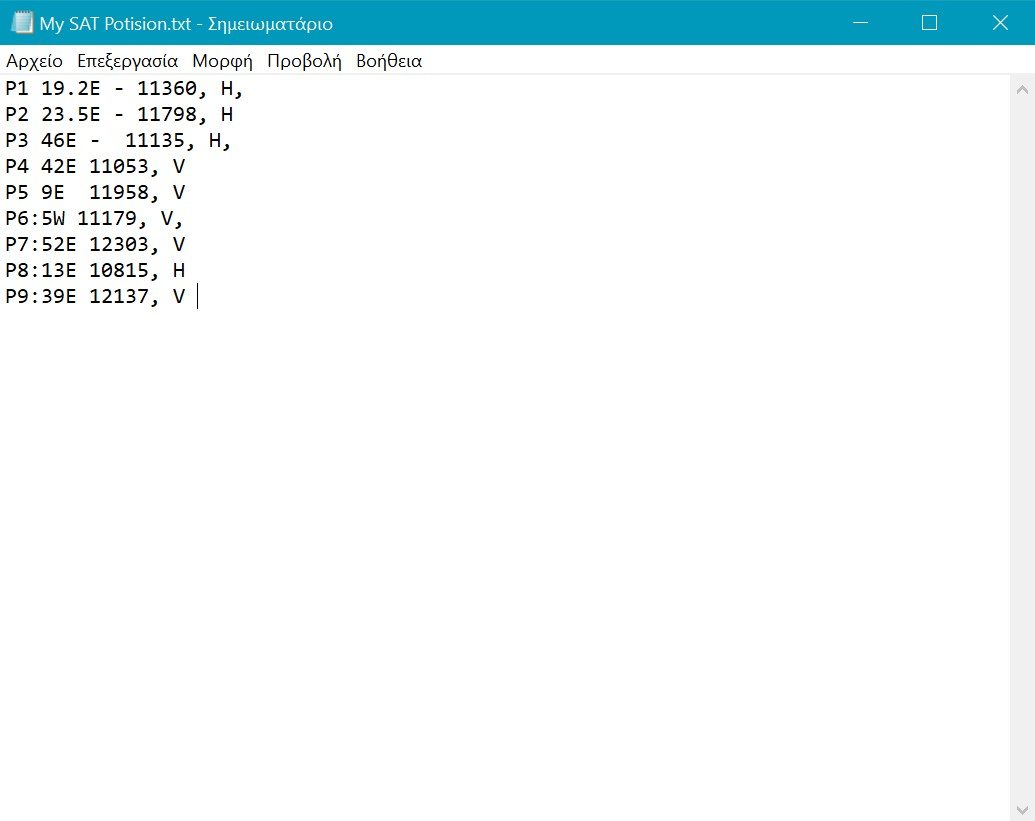

Μέλος transporter245 Δημοσίευσε 29, Δεκεμβρίου 2018 Μέλος Αναφορά Δημοσίευσε 29, Δεκεμβρίου 2018 Το έχω γύρω στους 16 μήνες περίπου. Μου έκανε και πριν το ίδιο κόλπο, αλλά τώρα έχει γίνει περισσότερο. Ο Άνθρωπος που μου το τοποθέτησε, μου είπε ότι έχει να κάνει με τις ακριβής συντεταγμένες τοποθεσίας που βάζω, το Γεωγραφικό Μήκος, και το Γεωγραφικό Πλάτος δηλαδή. Όσο ποιο ακριβής είναι, τόσο ποιο καλά θα στοχεύει το κάτοπτρο! Ναι έχω την 120άρα Gibertini Τάσο. Με το Diseqc 1.2 δεν έχω θέμα, είναι ακριβές, και το πάω μόνο 1-2 βήματα Ανατολικά Δυτικά ανάλογα! Έχω φτιάξει ένα αρχείο κειμένου με τους δορυφόρους που έχω αποθηκεύσει στο Diseqc 1.2 και με διευκολύνει πάρα πολύ!
Μέλος transporter245 Δημοσίευσε 29, Δεκεμβρίου 2018 Μέλος Αναφορά Δημοσίευσε 29, Δεκεμβρίου 2018 Αυτό είναι το αρχείο μου που έχω φτιάξει με τους δορυφόρους για το Diseqc 1.2 που χρησιμοποιώ. Έχω λίγους δορυφόρους ακόμα, αλλά μόλις επιστρέψω από την Πόλη θα βάλω και άλλους δορυφόρους. Γιάννη, θέλει αλλαγή λες το μοτέρ ; Αν θέλει αλλαγή, να πάω καλύτερα σε Actuator και V Box Positioner !
Μέλος tasos.cz Δημοσίευσε 29, Δεκεμβρίου 2018 Μέλος Αναφορά Δημοσίευσε 29, Δεκεμβρίου 2018 Ωραια Γιαννη που σε βοηθαει το αρχειο κειμενου με τους δορυφορους. Εγω οταν αποθηκευω καποιον δορυφορο του δορυφορικου μου τοξου για περισσοτερη ακριβεια με το μοτερ στο Diseqc 1.2 και μετα απο καιρο τον δορυφορο τον χανω, παντα με βοηθαει η θεση Usals, παντα το κατοπτρο με ακριβεια βρισκει τον δορυφορο. Τωρα βρισκω και αποθηκευω στην μνημη εναν δορυφορο με το μοτερ πάντα στο usalls και έτσι δεν χανω πια κανεναν δορυφορο ποτε. 1
