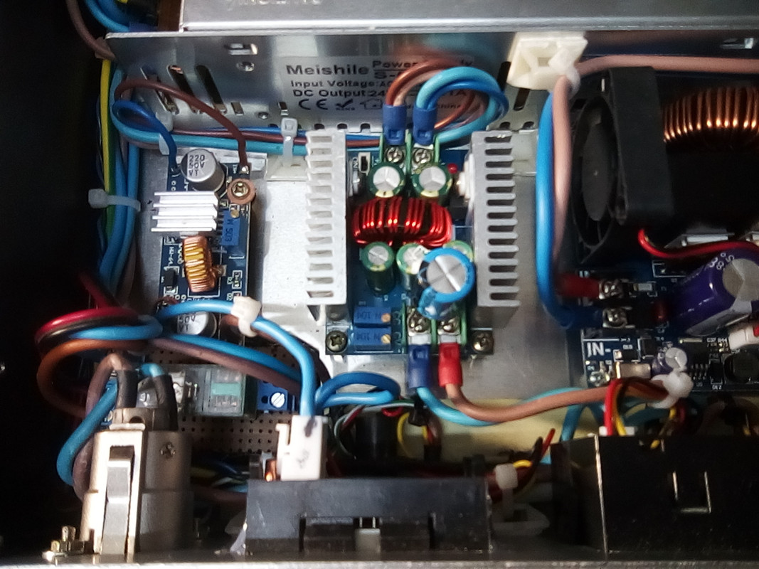

Super Συντονιστής Δημητρης 486 Δημοσίευσε 17, Δεκεμβρίου 2022 Super Συντονιστής Share Δημοσίευσε 17, Δεκεμβρίου 2022 Θα σας παρουσιάσω μια κατασκευή τροφοδοτικού που έφτιαξα πρόσφατα για της ανάγκες του εργαστηρίου μου. Τα υλικά αγοραστήκαν από ebay και alli, εκτός από το κουτί που αγοράστηκε από Ελλάδα. Οι τάσεις που συνήθως χρειάζομαι στον πάγκο είναι 5v για κινητά tablet κ.τ.λ.π, 12v σταθερά για έλεγχο και τεστ σε τελικούς αυτοκ/του και άλλες συσκευές, και τέλος ένα πλήρες ρυθμιζόμενο με προστασίες κ.τ.λ.π. Κατέληξα λοιπόν σε 1 εξόδου 5v - 5amper με όργανο δικό της την οποία την έδωσα και σε μια USB θύρα. Αλλη μια έξοδο 13,8V 10Αamper σταθερή σε δεύτερο όργανο για της ανάγκες που ανάφερα ποιο πάνω. Τέλος μια τρίτη έξοδο με μια module Power Supply έτοιμη για τα 0 - 50V 0 - 20Amper. Συνολικά τα υλικά που χρειάστηκα είναι τα παρακάτω. Κουτί αλουμίνιου περίπου 32χ25χ9 Όργανο 0-30v 0-5amper Όργανο 0-30v 0-10Amper 1 Μodule Power Supply για τα 0-50v 0-20Amper 1 Module για τα 5v 1 Μodule για τα 13,8v 1 Converter Boost Step-up Power Module 1200W 20A 1 FAN Την τροφοδοσία όλων αναλαμβάνει ένα Τροφοδοτικό 24v 20Amper switch Τέλος διάφορα υλικά, ασφαλειοθήκες, μπόρνες, διακόπτες κ.τ.λ.π. Το συνολικό κόστος των υλικών ήταν περίπου στα 90 ευρώ. Οι συνδέσεις έγιναν για τα 5v με καλώδιο 1.0καρε, για τα 13.8v 1,5καρε, και για τα 0-50v με 2,5καρε. Συνολικά υπάρχουν 3 ΦΑΝ για την ψύξη του. Ένα το ενσωματωμένο του Power Supply που του έκανα και μια μετατροπή και έβαλα έλεγχο θερμοκρασίας ώστε να μην δουλεύει στο full συνεχώς και ενοχλεί, ένα πάνω στο Μodule για τα 0-50v (με έλεγχο θερμοκρασίας) και τέλος ένα πίσω στο σασί που βγάζει έξω τον αέρα. Το τροφοδοτικό συνολικά μπορεί να βγάλει max 80V - 20Amper, δηλαδή συνολική ισχύ περίπου 1600Watt. Όμως λόγο που η module δέχεται είσοδο έως και 50v, ρυθμίστηκε το Converter Boost στα 50v. Tο τροφοδοτικό δουλεύει περίπου 6 μήνες από την κατασκευή του και μέχρι στιγμής είναι μια χαρά. Έχω κάνει κάποιες μετρήσεις όπως πχ πτώση τάσεως σε αρκετά αμπέρ και τα πήγε αρκετά καλά. Δεν έχω πρόχειρες φωτο, ίσως ανεβάσω αργότερα. Παρακάτω παραθέτω και φωτο από την κατασκευή. 1 Link to comment https://www.newsat.com.gr/forum/topic/28575-%CF%80%CE%B1%CF%81%CE%BF%CF%85%CF%83%CE%AF%CE%B1%CF%83%CE%B7-%CE%BA%CE%B1%CF%84%CE%B1%CF%83%CE%BA%CE%B5%CF%85%CE%AE%CF%82-%CF%84%CF%81%CE%BF%CF%86%CE%BF%CE%B4%CE%BF%CF%84%CE%B9%CE%BA%CE%BF%CF%8D-%CE%B3%CE%B9%CE%B1-%CF%84%CE%BF-%CE%B5%CF%81%CE%B3%CE%B1%CF%83%CF%84%CE%AE%CF%81%CE%B9%CE%BF/ Share on other sites More sharing options...
