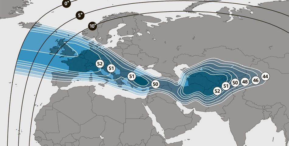

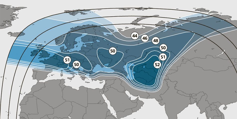

Και οι δύο δέσμες σε καλύπτουν μια χαρά,
east2.thumb.jpg.cbd99a223609f5cebf2e33c06e5a7bde.jpgΑνατολική  Δέσμηwest2.thumb.jpg.33f0fe5a45eaffaf562102cb49ee9367.jpg   Δυτική δέσμη
