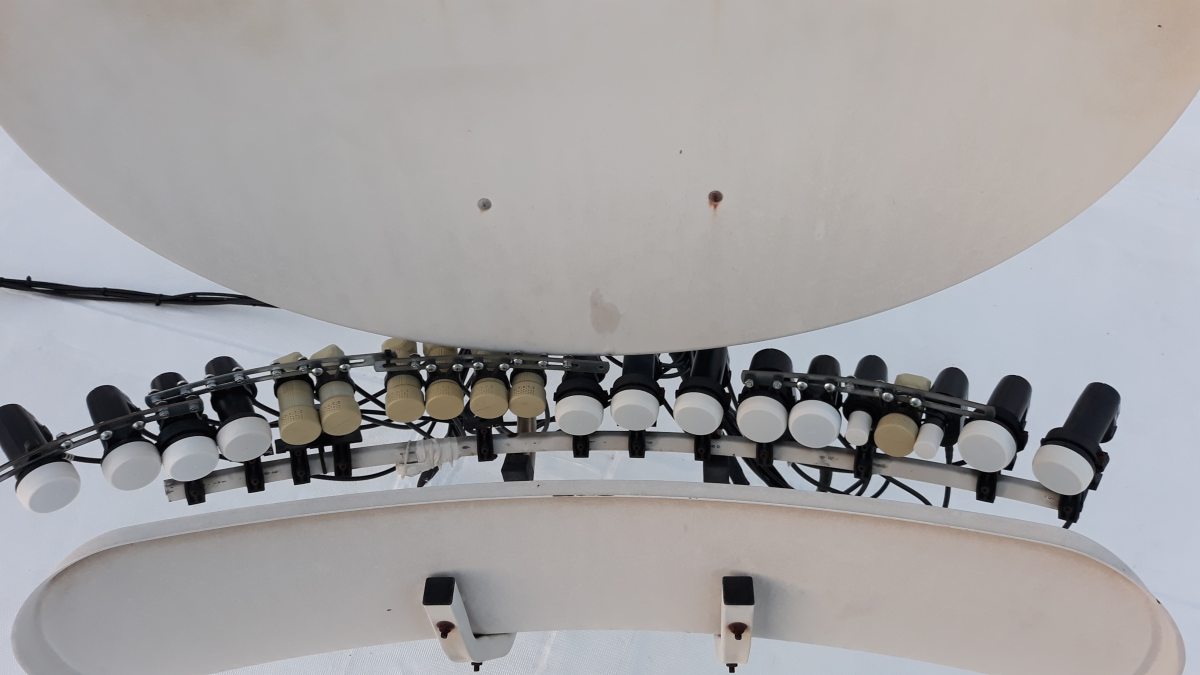

Καλή σαν εγκατάσταση αλλά θεωρώ υπάρχει τσαπατσουλια (ας μου επιτραπεί η λέξη) με τα καλωδια. Και γω κανω ληψη από 20 δορυφόρους σε τόξο 50 μοιρων αλλά τους διακοπτες τους έχω όμορφα μέσα σε κυτίο διακλάδωσης και θα τους έχω καινούργιους για μια ζωή. Τα καλώδια όμορφα και τακτοποιημενα. Επιπλέον υπάρχει και το θέμα αισθητικής.
Σωστά τα λες .....έλα όμως που δεν είναι όλοι τόσο καλά μαστόρια όπως εσύ. Και εγώ βλέπω στο video πολύ χύμα καλώδιο  και δεν μου αρέσει καθόλου.
Tο δικό μου τόξο ξεκινάει από 68,5 ανατολικά και φτάνει μέχρι 45 δυτικά φυσικά  με μοτεράκι....δηλαδή ένα τόξο από 113,5 μοίρες.
5 λεπτά πριν, Ο ioanis έγραψε
Ευχαριστώ αλλά δε θα έλεγα ότι είμαι μάστορας απλώς έχω μεράκι. Αυτοί οι διακοπτες σε 10 χρονια θα δουλεύουν μεν αλλά θα είναι σκουριασμενοι. Το λέω από προσωπική εμπειρία. Τους είχα για 13 χρόνια τους spaun έτσι χύμα και τους πέταξα. Τώρα εδώ και 3 χρόνια άνοιξα πρόσφατα τον πίνακα και οι διακοπτες είναι ολοκαινουριοι όπως την πρώτη μέρα!!!!
Στο wavefrontier έχω τόξο από 5W μέχρι 46E. 20 lnb 23 δορυφόρους. 4W και 5W, 9W και 10W, 45W και 46W με 1 lnb. Aν και τον τελευταίο καιρό στον 46Ε πιάνω μόνο το γεωργιανικα γιατί όλα τα υπόλοιπα έφυγαν και πήγαν σε δύσκολες δέσμες που δεν χτυπάνε Ευρώπη. Επισις δίπλα έχω ένα Engel 110×120cm με 3 lnb. 22W κέντρο 15W και 30W παρακεντρα.
Αααα!!! βλέπω  Γιώργο  έχεις κολλήσει και εσύ το μικρόβιο  της  γνωστής δορυφορικής ασθένειας  που έχουμε όλοι οι τρελοί εδώ μέσα.
Εν ολιγης κάνω ταυτόχρονη λήψη 26 δορυφόρων σε τόξο 75 μοιρών από 30 δυτικά μέχρι 45 ανατολικά των περισσοτερων δορυφόρων δηλαδή με πολύ καλά αποτελέσματα.

Εντάξει δεν ειναι και τόσο χύμα τα καλώδια. Οτι αφορα τα diseqc ειναι  μέσα στην ενσωματωμένη θήκη τους. Τώρα αν τα βάλεις και σε εξτρα κουτί σίγουρα έχουν μεγαλύτερη προστασία. Εμένα δεν μου άρεσε οι ταινίες που βλέπω στα καλώδια για να τα αναγνωρίζει ενώ υπάρχουν ειδικά νούμερα γι αυτόν τον λόγο. Ισως να μην το γνωρίζει ο φίλος.
1 λεπτό πριν, Ο Δημητρης έγραψε
Εντάξει δεν ειναι και τόσο χύμα τα καλώδια. Οτι αφορα τα diseqc ειναι  μέσα στην ενσωματωμένη θήκη τους. Τώρα αν τα βάλεις και σε εξτρα κουτί σιγουρα έχουν μεγαλύτερη προστασία. Εμένα δεν μου άρεσε η ταινίες που βλεπω στα καλώδια για να τα αναγνωρίζει ενώ υπαρχουν ειδικά νούμερα γι αυτόν τον λόγο. Ισως να μην το γνωρίζει ο φίλος.

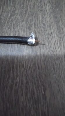

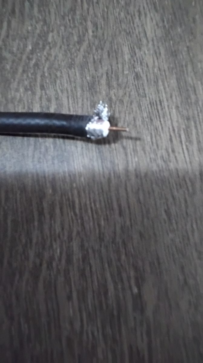

Για τα καλώδια θεωρώ ότι δεν είναι τόσο καλής ποιότητας σαν τα δικά μου. Χρησιμοποιώ commscope 2004 ετσι γράφει πανω (18 ετων δηλαδη) και για να το κόψεις με την πένσα πρέπει να βάλεις δύναμη και με τα δυο τα χερια. Δεν υπάρχει καλύτερο καλωδιο. Τώρα για τα diseqc επιμένω ότι έχουν φθορά. Εγώ για 13 χρόνια είχα spaun με τη μπλε θηκη τους δεμενα όλα μεταξύ τους και ήταν σκουριασμενα από την υγρασία και βρήκα ακόμα και μπιμπικια σαν ψείρες. Βέβαια δούλευαν αλλά τα πέταξα. Από κάτω είναι ανοιχτά. Βέβαια δε βρέχονται αλλά σκουριαζουν γιατί από κάτω μπαίνει υγρασία, ομίχλη. Τώρα εδώ και 3 χρόνια έχω 8 τετραπλόυς diseqc 1.0 και ενα 8απλο diseqc 1.1 edision τα οποία μου κόστισαν μόλις 40 ευρο και σε πληροφορώ πως άνοιξα τον πινακα προσφατα από περιέργεια και ήταν ολοκαίνουρια! Ούτε υγρασία ούτε σκόνη!  Έτσι θα είναι και στα 13 χρόνια!!!! Αυτά τα αναφέρω γιατί πιστεύω ότι όταν κάνεις ένα τέτοιο εγχείρημα πρέπει να το κάνεις άριστα.
Δημοσίευσε (επεξεργασμένο)
16 λεπτά πριν, Ο giorgos77 έγραψε
Να συμπληρώσω τώρα όσο αναφορά για τις ταινίες που λες ( εγώ δεν το προσεξα) δεν χρειαζόταν να το κάνει. Γιατι; Ειναι απλό. Τον πρώτο δορυφόρο με τη σειρά o 5W θα τον στείλει στο 1.1 τον 4ο δορυφορο στο 4.1 τον 5ο στο 1.2 τον 8ο στο 2.2 τον 16ο στον 4.4 και τον 20ο Τον 52Ε  δηλαδή στο 4.5. Δεν καταλαβαίνω γιατί πρέπει να τα βάλει ταινία για να τα αναγνωρισει;
Επεξεργάστηκε από giorgos77
Εγώ χρησιμοποιώ 23 θέσεις. Τις 9 που μου περισσεύουν τις έχω σημαδεμενες για να ξέρω ποιο είναι το 4.6 το 24 δηλαδη ποιο είναι το 1.7 το 25 δηλαδη και ποιο το 4.8 το 32 δηλαδη. Βέβαια σ αυτή την περίπτωση υπάρχει ένα μειονέκτημα ότι αν αποφασίσω να κάνω και άλλη επέκταση θα πρέπει να χρησιμοποιήσω μουφα τύπου f.

Oτι αφορα τα καλώδια, οντως ειναι κοινά αυτά που εχει βάλει. Ποιο ταλαιπωρημένα βλεπω αυτά που είναι στης εξόδους πάντως προς τον δέκτη, εχει αλλάξει χρώμα. Το καλώδιο που δεν χαλάει ποτέ για εξωτερική χρήση ειναι τύπου PET, το γνωστό μαύρο. Τα κοινά καλώδια με pvc περίβλημα στα 3-4 χρόνια λόγο ηλίου αλλά και βροχής, εχει χαλάσει.
4 λεπτά πριν, Ο Δημητρης έγραψε
Αυτό το καλώδιο τύπου PET δεν το γνωρίζω. Γνωριζω Το COMMSCOPE που έχω 17 χρόνια και δεν έχει πάθει τίποτα. Και σου επαναλαμβάνω δεν κόβεται εύκολα!!!
10 λεπτά πριν, Ο Δημητρης έγραψε
  • Super Συντονιστής
Αυτο ειναι της Cosmofone pet.
Μόλις τώρα , Ο giorgos77 έγραψε
Ναι βιοκαλ. Ναι είναι πολύ καλό. Το ξερω και αυτό.
15 λεπτά πριν, Ο giorgos77 έγραψε
Αυτό χρησιμοποιώ εγώ commscope. Του κάπου γράφει 2004 και κάτι άλλα στοιχεία. Δεν ξέρω και αν το βρίσκεις σήμερα. Ο αγωγός είναι τόσο χοντρός που ίσα ίσα χωράει στο lnb.
  • Super Συντονιστής
Ναι αυτή η μόνωση που εχει ειναι αντοχής, δεν χαλάει σχεδων ποτέ, ισως ειναι pet δεν μπορώ να ξεχωρίσω. Αυτου του τύπου τα καλώδια μπαινουν και υπόγεια να σκεφτείς.
https://www.radioelektron.gr/el/cnt400-cnt-400-andrew-helium-hnt.html
Δεν ξέρω αν είναι pet. Δεν είμαι ειδικός και δε γνωρίζω προδιαγραφές κτλ. Χωρις να είμαι ειδικός από καλώδια τολμάω να πω ότι αυτό είναι κορυφή. Κυριολεκτικά άφθαρτο. Σου λέω για 3η φορά ότι για να το κόψεις με το κοφτακι πρέπει να βαλεις όλη σου τη δύναμη. Το μαγαζί αυτο έχει καλώδια commscope. Και μόνο που κάνει 2,80 ευρο το μέτρο τα λέει όλα. Εγώ το πήρα το 2005 όχι βέβαια απ αυτό το μαγαζί.
