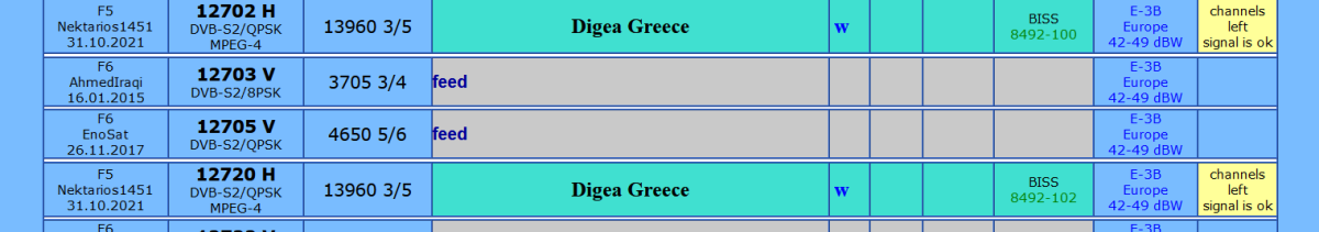

savvas70 Δημοσίευσε 25, Σεπτεμβρίου 2021 Δημοσίευσε 25, Σεπτεμβρίου 2021 (επεξεργασμένο) Σύμφωνα με πληροφορίες οι 2 συχνότητες της DIGEA στον Eutelsat 3B (12702Η και 12720Η) στις 30 Σεπτεβρίου τα ξημερώμα σταματούν να εκπέμπουν. Το μπουκέτο των πανελλήνιων καναλιών θα μεταδίδεται κανονικά μόνο στη νεώτερη συχνότητα 12737Η. Οι δυο παλιές συχνότητες θα επανέλθουν σε μεταγενέστερο στάδιο μεταδίδοντας όλα τα κανάλια σε HD. Επεξεργάστηκε 25, Σεπτεμβρίου 2021 από savvas70 1
savvas70 Δημοσίευσε 31, Οκτωβρίου 2021 Συγγραφέας Δημοσίευσε 31, Οκτωβρίου 2021 (επεξεργασμένο) Οι συχνότητες 12702Η και 12720Η από τα ξημερώματα έχουν σταματήσει να εκπέμπουν τα κανάλια της DIGEA (συνεχίζουν όμως να είναι ενεργοποιημένες). Ας ελπίσουμε σύντομα ότι θα δούμε τις HD εκδόσεις των καναλιών από εδώ... Τα καναλιά συνεχίζουν να εκπέμπουν κανονικά σε SD στην 12737Η. Επεξεργάστηκε 31, Οκτωβρίου 2021 από savvas70

Μέλος ioanis Δημοσίευσε 1, Νοεμβρίου 2021 Μέλος Δημοσίευσε 1, Νοεμβρίου 2021 Ενημέρωση και από το Flysat ότι τα κανάλια έχουν κατέβει από τις συχνότητες οι οποίες όμως παραμένουν ακόμα ενεργές.

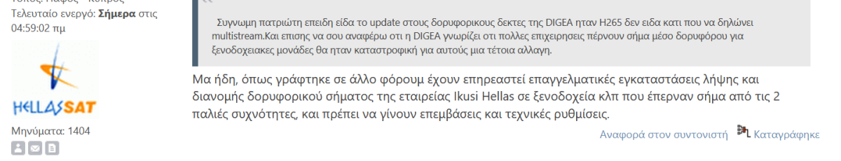

Super Συντονιστής Δημητρης Δημοσίευσε 1, Νοεμβρίου 2021 Super Συντονιστής Δημοσίευσε 1, Νοεμβρίου 2021 Και μια τεχνική ενημέρωση που έλαβα απο την ikusi.gr και συγκεκριμένα από τν υπεύθυνο Θανάση Κυριακόπουλο. Οι 2 παλιές συχνότητες που υπάρχουν ακόμα ενεργές, επηρεάζουν επαγγελματικές εγκαταστάσεις του τύπου HeadEnd (ξενοδοχεία κ.τ.λ.π). Εκτός από αλλαγή στοιχείων συχνότητα κ.τ.λ.π, θα πρέπει να γινει και επέμβαση στης ρυθμίσεις τους ώστε τα πράγματα να επανέρθουν κανονικά όπως ήταν πριν. 1

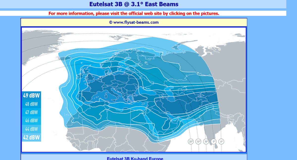

Μέλος ioanis Δημοσίευσε 1, Νοεμβρίου 2021 Μέλος Δημοσίευσε 1, Νοεμβρίου 2021 Στής 31/10/2021 καί ώρα 2:37 ΜΜ, Ο savvas70 έγραψε Φαίνεται ότι ο συγκεκριμένος αναμεταδότης έχει κάπως πιο αδύνατο σήμα στην Κύπρο από ότι στην κεντρική Ευρώπη. Όντως έτσι είναι...στην παρακάτω δέσμη φαίνεται ακριβώς η θέση της μεγαλονήσου ....για να έχεις περισσότερο σήμα θα πρέπει να έχεις κάτοπτρο 120 cm. 1

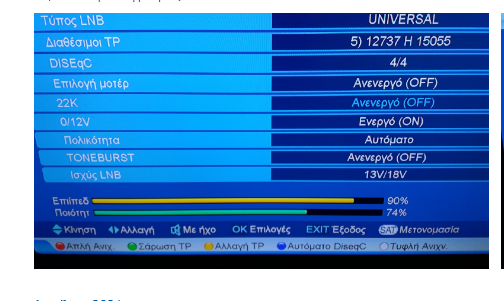

savvas70 Δημοσίευσε 23, Δεκεμβρίου 2021 Συγγραφέας Δημοσίευσε 23, Δεκεμβρίου 2021 (επεξεργασμένο) Από χτες αργά το απόγευμα η νέα συχνότητα 12737Η έρχεται με πολύ δυνατό σήμα. Συγκεκριμένα σε εμένα που την λάμβανα με 60%-63% ποιότητα σήματος τώρα έχει ανέβει στο 78%! Υπ' όψιν ότι χτες σταμάτησαν να εκπέμπουν σήμα οι 2 παλιές συχνότητες. Επεξεργάστηκε 23, Δεκεμβρίου 2021 από savvas70
Μέλος ioanis Δημοσίευσε 23, Δεκεμβρίου 2021 Μέλος Δημοσίευσε 23, Δεκεμβρίου 2021 Επιβεβαιώνω τα όσα γράφεις....το σήμα έχει ανέβει αρκετά μετά την απενεργοποίηση των δύο παλαιών συχνοτήτων. 1
savvas70 Δημοσίευσε 23, Δεκεμβρίου 2021 Συγγραφέας Δημοσίευσε 23, Δεκεμβρίου 2021 4 ωρες πριν , Ο ioanis έγραψε Επιβεβαιώνω τα όσα γράφεις....το σήμα έχει ανέβει αρκετά μετά την απενεργοποίηση των δύο παλαιών συχνοτήτων. Ας ελπίσουμε ότι μετά το κλείσιμο των παλιών συχνοτήτων αυτές τις μέρες θα εκπέμψουν και τα HD σε νέα multisteam συχνότητα.

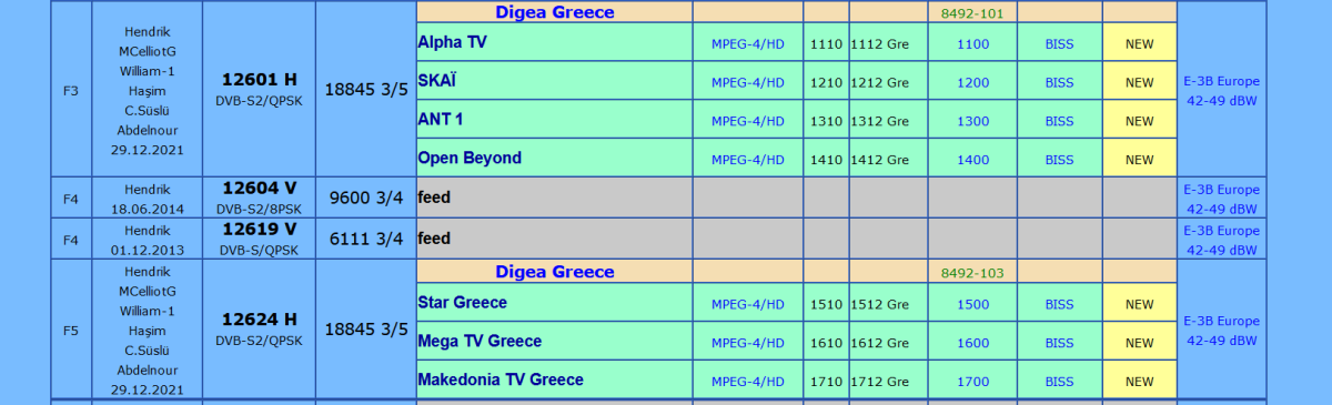

savvas70 Δημοσίευσε 29, Δεκεμβρίου 2021 Συγγραφέας Δημοσίευσε 29, Δεκεμβρίου 2021 Στις συχνότητες 12601Η και 12625Η άρχισαν να εκπέμπουν σήμερα σε HD τα κανάλια της DIGEA. Και μάλιστα με ισχυρό σήμα, 82% ποιότητα με 90άρι πιάτο μου βγάζει εδώ στην Κύπρο!
Μέλος ioanis Δημοσίευσε 30, Δεκεμβρίου 2021 Μέλος Δημοσίευσε 30, Δεκεμβρίου 2021 Ωραία....ήρθαν και τα Bissκότα και έχουμε φως σε όλα τα κανάλια απλά.....τέλεια. 1
savvas70 Δημοσίευσε 30, Δεκεμβρίου 2021 Συγγραφέας Δημοσίευσε 30, Δεκεμβρίου 2021 (επεξεργασμένο) Tο θετικό είναι και το πολύ ισχυρό σήμα σε σύγκριση με τις παλιές συχνότητες. Σήμερα με συνεφιασμένο - βροχερό καιρό και με πιάτο όχι και καλά κεντραρισμένο, και οι 2 νέες συχνότητες μου βγάζουν 86% ποιότητα! Επεξεργάστηκε 30, Δεκεμβρίου 2021 από savvas70
