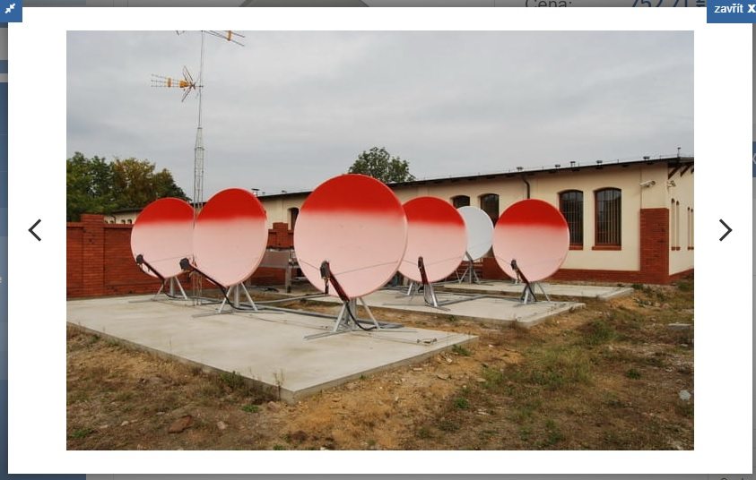

Μέλος tasos.cz Δημοσίευσε 23, Απριλίου 2021 Μέλος Αναφορά Δημοσίευσε 23, Απριλίου 2021 (επεξεργασμένο) Στην διπλανη Πολωνια πουλανε μια 180αρα την LAMINAS 180CM AS-1800 AE εναντι 752,71 €. Λες Γιαννη να την κτυπησω? Τα χαρακτηριστικα της κεραιας ειναι εδω: https://www.laminas.com.pl/page_eng/as1800_eng.html Επεξεργάστηκε 23, Απριλίου 2021 από tasos.cz
Μέλος ioanis Δημοσίευσε 23, Απριλίου 2021 Συγγραφέας Μέλος Αναφορά Δημοσίευσε 23, Απριλίου 2021 Αν έχεις τα ....φράγκα γιατί όχι ; Τασούλη μιά φορά ζούμε φίλε μου...όρμα....πέρνα τα σύνορα και κάνε σωστή δουλειά αδερφέ.
Μέλος tasos.cz Δημοσίευσε 23, Απριλίου 2021 Μέλος Αναφορά Δημοσίευσε 23, Απριλίου 2021 (επεξεργασμένο) Αν δεν υπηρχε το COVID-19 πραγματι θα πηγαινα στην Πολωνια να την αγορασω. Δυστυχως εκει που μας φτασανε οι τρελλοι που ξαμολησανε το θανατηφορο μικροβιο σε ολο τον κοσμο, τωρα πια δεν τολμαμε να κινηθουμε . Μονο στο σουπερμαρκετ για ψωνια και γρηγορα πισω στο σπιτι . Μολις φτιαξουνε τα πραγματα θα την αγορασω. Μου αρεσει που η κεραια αυτη απο πισω ειναι ενισχυμενη βλεπε εδω: Επεξεργάστηκε 23, Απριλίου 2021 από tasos.cz

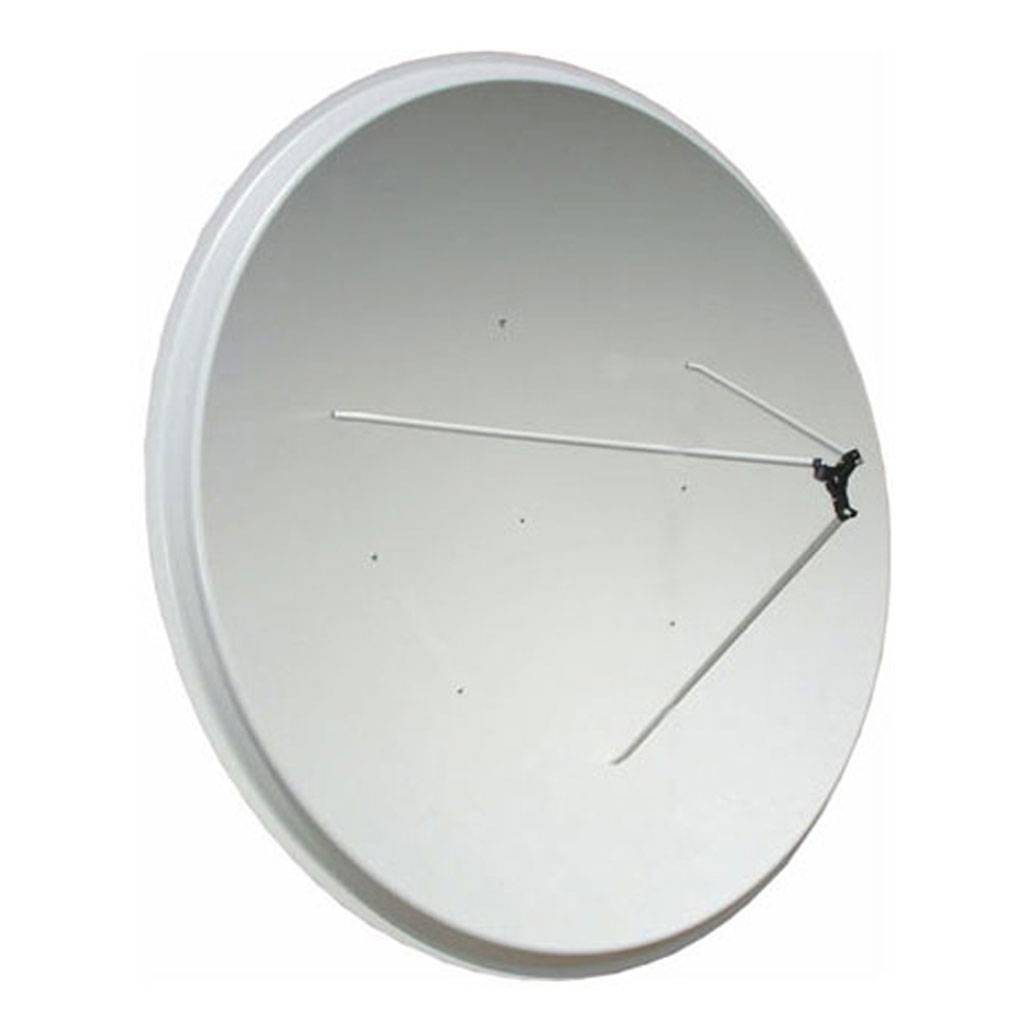

Μέλος ioanis Δημοσίευσε 24, Απριλίου 2021 Συγγραφέας Μέλος Αναφορά Δημοσίευσε 24, Απριλίου 2021 Ο φίλος από το ΡΟΔΟΛΙΒΟΣ ανέβασε μιά φωτο από το διαδύκτιο δεν είναι η πραγματική φωτογραφία αυτή γιατί πιθανόν το δικό του κάτοπτρο θα είναι .....τίνγκα στην σκουργιά.
Μέλος tasos.cz Δημοσίευσε 25, Απριλίου 2021 Μέλος Αναφορά Δημοσίευσε 25, Απριλίου 2021 Βεβαια ο φιλος απο το Ροδολιβος επρεπε να βαλει πραγματικες φωτογραφιες στην αγγελια για να δουμε πως ειναι αυτο το κατοπτρο offset 2.00 πολωνικης κατασκευης κινητο με μοτερ και βαση σε καλη κατασταση οπως ισχυριζεται. Απο που συμπεραινεις Γιαννη οτι ειναι σκουριασμενο το κατοπτρο αυτο?
Super Συντονιστής Δημητρης Δημοσίευσε 25, Απριλίου 2021 Super Συντονιστής Αναφορά Δημοσίευσε 25, Απριλίου 2021 Ναι αυτό με την φώτο που εχει ανεβάσει ειναι πραγματικά λάθος.
Μέλος ioanis Δημοσίευσε 26, Απριλίου 2021 Συγγραφέας Μέλος Αναφορά Δημοσίευσε 26, Απριλίου 2021 Στής 25/4/2021 καί ώρα 6:17 ΠΜ, Ο tasos.cz έγραψε Βεβαια ο φιλος απο το Ροδολιβος επρεπε να βαλει πραγματικες φωτογραφιες στην αγγελια για να δουμε πως ειναι αυτο το κατοπτρο offset 2.00 πολωνικης κατασκευης κινητο με μοτερ και βαση σε καλη κατασταση οπως ισχυριζεται. Απο που συμπεραινεις Γιαννη οτι ειναι σκουριασμενο το κατοπτρο αυτο? Αν θέλει κάποιος να πωλήσει κάτι τότε ανεβάζει πραγματικές φωτογραφίες , ο φίλος από το Ροδολίβος κάποιο λόγω είχε που δεν έβαλε αυθεντικές φωτογραφίες έτσι ώστε να δούμε και τα υπόλοιπα .....τσιπράγκαλα....μοτερ....lnb...κ.λ.π....εικάζω οτι το κάτοπτρο του δεν είναι και στα καλύτερα του.
Μέλος tasos.cz Δημοσίευσε 26, Απριλίου 2021 Μέλος Αναφορά Δημοσίευσε 26, Απριλίου 2021 3 ωρες πριν , Ο ioanis έγραψε Αν θέλει κάποιος να πωλήσει κάτι τότε ανεβάζει πραγματικές φωτογραφίες , ο φίλος από το Ροδολίβος κάποιο λόγω είχε που δεν έβαλε αυθεντικές φωτογραφίες έτσι ώστε να δούμε και τα υπόλοιπα .....τσιπράγκαλα....μοτερ....lnb...κ.λ.π....εικάζω οτι το κάτοπτρο του δεν είναι και στα καλύτερα του. Ισως δεν το φωτογραφησε γιατι ητανε τοσο μεγαλο το κατοπτρο που δεν χωρουσε στον φακο της φωτογραφικης μηχανης Χαχαχααα
giorgos77 Δημοσίευσε 1, Μαΐου 2021 Αναφορά Δημοσίευσε 1, Μαΐου 2021 Στής 23/4/2021 καί ώρα 5:53 ΜΜ, Ο Kalos έγραψε Διμετρο μεταχ/νο στα 300 εύρω. https://www.car.gr/xyma/view/27423551-katoptro-200-m Το συγκεκριμένο κάτοπτρο δεν υπάρχει περιπτωση να ειναι 200cm. Ειναι το emme esse 150cm. Οτι χαζομάρα θέλει ο καθένας βαζει στο car.
giorgos77 Δημοσίευσε 1, Μαΐου 2021 Αναφορά Δημοσίευσε 1, Μαΐου 2021 2 λεπτά πριν, Ο giorgos77 έγραψε Το συγκεκριμένο κάτοπτρο δεν υπάρχει περιπτωση να ειναι 200cm. Ειναι το emme esse 150cm. Οτι χαζομάρα θέλει ο καθένας βαζει στο car. https://www.e-smarteck.gr/emme-esse-150-aluminum?skr_prm=WyIxNmM3ZmQyMC00MTNkLTQwN2QtODJiNS1lMjJkZWVjNDJkZjYiLDE2MTk4NTQxNDIzOTYseyJhcHBfdHlwZSI6IndlYiIsImNwIjoiZiIsInRhZ3MiOiIifV0 Οτι θελουν γράφουν και 300 ευρω γι αυτο το μεταχειρισμενο 150cm? Καινουριο εχει 350 ευρω.
Kalos Δημοσίευσε 1, Μαΐου 2021 Αναφορά Δημοσίευσε 1, Μαΐου 2021 Η φωτο πάντως δείχνει καινούργιο κάτοπτρο. Αρα η την έβαλε για να παραπλανήσει τον αγοραστή, η εχει κάνει λάθος. Ας μην πέσουμε να τον φάμε χωρείς να γνωρίζουμε λεπτομέρειες.
giorgos77 Δημοσίευσε 1, Μαΐου 2021 Αναφορά Δημοσίευσε 1, Μαΐου 2021 1 λεπτό πριν, Ο Kalos έγραψε Η φωτο πάντως δείχνει καινούργιο κάτοπτρο. Αρα η την έβαλε για να παραπλανήσει τον αγοραστή, η εχει κάνει λάθος. Ας μην πέσουμε να τον φάμε χωρείς να γνωρίζουμε λεπτομέρειες. Ειναι μόδα αυτό στο car να γράφουνε ότι θέλουνε και ζητανε οτι θελουνε. Η φωτο που εχει ειναι απο σαιτ και οχι απο αυτο που πουλιεται, δεν υπαρχει 2μετρο οφσετ emme esse. Εγω μολις το ειδα ειπα ειναι 150.
