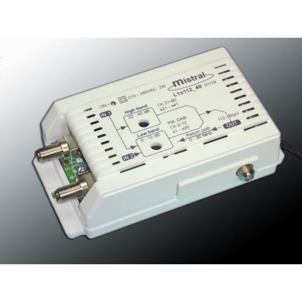

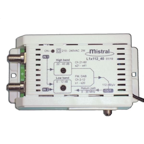

Μέλος ioanis 1879 Δημοσίευσε 19, Μαΐου 2019 Μέλος Share Δημοσίευσε 19, Μαΐου 2019 L1x112 Ενισχυτής γραμμής στα 40 dB (0242) Τεχνικά χαρακτηριστικά : Είσοδος 1 VHF - UHF : Ch 2-60, FM, DAB, με ενίσχυση 20-40 dΒ ρυθμιζόμενη. Είσοδος 2 VHF : Ch2-12, s11-s20, FM,DAB, ενίσχυση 0-14 dB ρυθμιζόμενη. Στάθμη εξόδου : 1x112 dB / μV. Πρότυπο μέτρησης : 2 tone test EN 50083-3 στο Ch 37 η IMD3 είναι -60 dB. Μονοπάτι επιστροφής : -5 dB στους 5-30 MHz ( εφαρμογή για τηλεχειρισμούς). Τάση τροφοδοσίας : 180 - 240 VAC 2W. Ενδεικτικό LED : Τάσης 12V. http://www.mistral.com.gr/…/473-l-1x112-ενισχυτησ-προεκταση… Link to comment https://www.newsat.com.gr/forum/topic/1649-l1x112-%CE%B5%CE%BD%CE%B9%CF%83%CF%87%CF%85%CF%84%CE%AE%CF%82-%CE%B3%CF%81%CE%B1%CE%BC%CE%BC%CE%AE%CF%82-%CF%83%CF%84%CE%B1-40-db-0242/ Share on other sites More sharing options...
