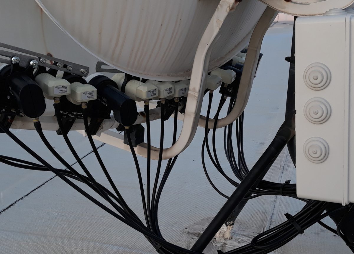

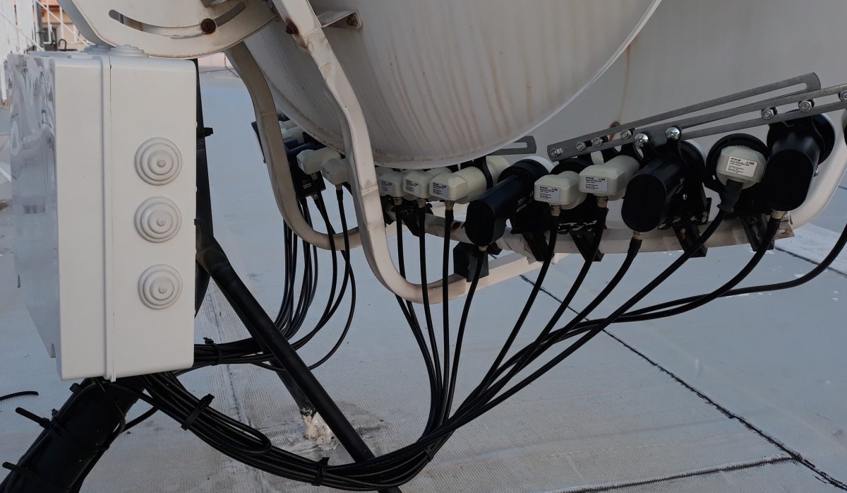

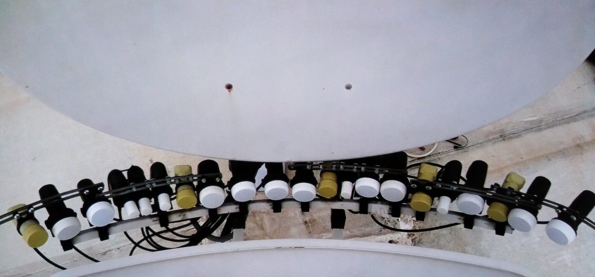

giorgos77 3 Δημοσίευσε 9, Φεβρουαρίου 2021 Συγγραφέας Share Δημοσίευσε 9, Φεβρουαρίου 2021 9 ωρες πριν , Ο ioanis έγραψε Αν θέλεις δώσε περισσότερα στοιχεία για την εγκατάσταση σου π.χ μέγεθος κατόπτρου ε'ιναι Τ90 ή Τ 125 τί διακόπτες χρησιμοποιείς ποιόν δέκτη έχεις και γενικά ποίο είναι το γεώτοξο που σαρώνεις και από ποιότητα σήματος στα άκρα τί λέει....φυσικά μειωμένο έτσι ; Ναι είναι το Τ90 ( 98.7 x 108.6 ). Δεν έχω υποψην μου εδώ στην Ελλαδα αν υπαρχει Τ125. Υπάρχει; Αν ναι τι διαστασεις εχει; Δέκτη έχω τον edision primo ip s2 και χρησιμοποιω διακοπτες edision 8 τετραπλα diseqc 1.0 και έναν οκταπλό edision 1.1. Ολους τους διακοπτες τους έχω μεσα σε εναν μεγαλο πινακα- κουτί διακλαδωσης. Δυστυχως δεν μπορω να στειλω φωτογραφιες ειναι ολες 3.50 με 4.00mb και εδω αφήνει μόνο 2.44. Το τόξο ειναι από 5W - 46E. Ολους εκτος τον 40E. Οσο για το σήμα στα άκρα βγαζω απο 2 δορυφορους. Τον 4W και 5W με εναν lnb και απ την αλλη μερια τον 45 και 46 μαζι. Ο 45 και 46 ειναι πολύ εξω απ τη ραγα παρόλα αυτα ο 45 βγαινει ολοκληρος ικανοποιητικα ενω ο 46 οριακα και με μερικα σπασιματα στην 11095 που υπαρχουν τα γεωργιανικα. Αυτα παντως τα πιανω ικανοποιητικα στον 36E. Link to comment https://www.newsat.com.gr/forum/topic/16069-%CE%B7-%CE%B4%CE%B9%CE%BA%CE%AE-%CE%BC%CE%BF%CF%85-%CE%B5%CE%B3%CE%BA%CE%B1%CF%84%CE%B1%CF%83%CF%84%CE%B1%CF%83%CE%B7/#findComment-21603 Share on other sites More sharing options...

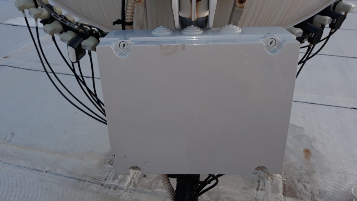

Μέλος ioanis 1878 Δημοσίευσε 10, Φεβρουαρίου 2021 Μέλος Share Δημοσίευσε 10, Φεβρουαρίου 2021 13 ωρες πριν , Ο giorgos77 έγραψε Ναι είναι το Τ90 ( 98.7 x 108.6 ). Δεν έχω υποψην μου εδώ στην Ελλαδα αν υπαρχει Τ125. Υπάρχει; Αν ναι τι διαστασεις εχει; Δέκτη έχω τον edision primo ip s2 και χρησιμοποιω διακοπτες edision 8 τετραπλα diseqc 1.0 και έναν οκταπλό edision 1.1. Ολους τους διακοπτες τους έχω μεσα σε εναν μεγαλο πινακα- κουτί διακλαδωσης. Δυστυχως δεν μπορω να στειλω φωτογραφιες ειναι ολες 3.50 με 4.00mb και εδω αφήνει μόνο 2.44. Το τόξο ειναι από 5W - 46E. Ολους εκτος τον 40E. Οσο για το σήμα στα άκρα βγαζω απο 2 δορυφορους. Τον 4W και 5W με εναν lnb και απ την αλλη μερια τον 45 και 46 μαζι. Ο 45 και 46 ειναι πολύ εξω απ τη ραγα παρόλα αυτα ο 45 βγαινει ολοκληρος ικανοποιητικα ενω ο 46 οριακα και με μερικα σπασιματα στην 11095 που υπαρχουν τα γεωργιανικα. Αυτα παντως τα πιανω ικανοποιητικα στον 36E. Nαί υπάρχει Τ125 το έχω δεί παλιότερα σε μαγαζί εδώ στην Γερμανία στην τιμή των 189 ευρώ και όταν ξαναρώτησα μου είπε ότι το έδωσε και δεν ξαναφέρνει ..δεν γνωρίζω διαστάσεις. Πάντος εγώ στο χωριό στην Ελλάδα χρησιμοποιώ έναν διακόπτη 10αρι σαν τους πατακάτω για γρήγορο ζαπινκ.Εδώ στην Γερμανία έχω ένα κάτοπτρο 90αρι με μοτέρ 36 V και σαρώνω απο 68,5 ανατολικά μέχρι 45 δυτικά. Link to comment https://www.newsat.com.gr/forum/topic/16069-%CE%B7-%CE%B4%CE%B9%CE%BA%CE%AE-%CE%BC%CE%BF%CF%85-%CE%B5%CE%B3%CE%BA%CE%B1%CF%84%CE%B1%CF%83%CF%84%CE%B1%CF%83%CE%B7/#findComment-21624 Share on other sites More sharing options...

Super Συντονιστής Δημητρης 486 Δημοσίευσε 10, Φεβρουαρίου 2021 Super Συντονιστής Share Δημοσίευσε 10, Φεβρουαρίου 2021 Γιωργο77 θα ήθελα και μια φώτο και μέσα από το κουτί με τα diseqc αν ειναι δυνατών. Link to comment https://www.newsat.com.gr/forum/topic/16069-%CE%B7-%CE%B4%CE%B9%CE%BA%CE%AE-%CE%BC%CE%BF%CF%85-%CE%B5%CE%B3%CE%BA%CE%B1%CF%84%CE%B1%CF%83%CF%84%CE%B1%CF%83%CE%B7/#findComment-21629 Share on other sites More sharing options...
giorgos77 3 Δημοσίευσε 10, Φεβρουαρίου 2021 Συγγραφέας Share Δημοσίευσε 10, Φεβρουαρίου 2021 7 ωρες πριν , Ο Δημητρης67 έγραψε Γιωργο77 θα ήθελα και μια φώτο και μέσα από το κουτί με τα diseqc αν ειναι δυνατών. Φίλε Δημήτρη δεν εχω φωτογραφια πάντως θα φροντισω να βγάλω μια αν και δε χάνεις και τίποτα ενα μάτσο καλώδια ειναι. Χρησιμοποιω αυτα τα 8 diseqc 4x1 https://www.edision.gr/el/detail/edision-diseqc-4x1 και 1 diseqc 1.1 edision 8x1. Με αυτο τον τρόπο μπορω να δω 32 δορυφόρους με 1 καλωδιο καθόδου ή πιο σωστα αν θέλεις 32 θεσεις. Αν και γω χρησιμοποιω μόνο 20 απ αυτες και βλεπω 23 δορυφορους. Link to comment https://www.newsat.com.gr/forum/topic/16069-%CE%B7-%CE%B4%CE%B9%CE%BA%CE%AE-%CE%BC%CE%BF%CF%85-%CE%B5%CE%B3%CE%BA%CE%B1%CF%84%CE%B1%CF%83%CF%84%CE%B1%CF%83%CE%B7/#findComment-21642 Share on other sites More sharing options...
giorgos77 3 Δημοσίευσε 10, Φεβρουαρίου 2021 Συγγραφέας Share Δημοσίευσε 10, Φεβρουαρίου 2021 7 ωρες πριν , Ο Δημητρης67 έγραψε Γιωργο77 θα ήθελα και μια φώτο και μέσα από το κουτί με τα diseqc αν ειναι δυνατών. https://www.edision.gr/el/detail/edision-diseqc-8x1 Αυτος είναι ο 1.1 Μόλις πριν 1,5 χρόνο ανανεωσα την εγκατασταση. Παλαιοτερα ειχα spaun διακοπτες μέσα σε μπλε θηκη. Ειχανε σκουριάσει αν και δούλευαν βέβαια. Γι αυτο και αποφασισα να βαλω πίνακα! Link to comment https://www.newsat.com.gr/forum/topic/16069-%CE%B7-%CE%B4%CE%B9%CE%BA%CE%AE-%CE%BC%CE%BF%CF%85-%CE%B5%CE%B3%CE%BA%CE%B1%CF%84%CE%B1%CF%83%CF%84%CE%B1%CF%83%CE%B7/#findComment-21643 Share on other sites More sharing options...
