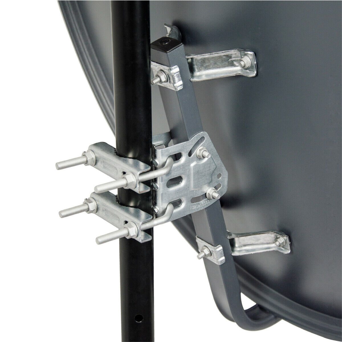

Μέλος ioanis 1871 Δημοσίευσε 6, Απριλίου 2022 Μέλος Share Δημοσίευσε 6, Απριλίου 2022 Θα σου πρότεινα να ψάξεις και να βρείς ένα κάτοπτρο σαν αυτό στην εικόνα που στο πίσω μέρος του να έχει όσο γίνεται λιγότερο υλικό για να είναι ελαφρύτερο. Link to comment https://www.newsat.com.gr/forum/topic/111-tasoscz-%CE%B7-%CE%B4%CE%B9%CE%BA%CE%B7-%CE%BC%CE%BF%CF%85-%CE%B4%CE%BF%CF%81%CF%85%CF%86%CE%BF%CF%81%CE%B9%CE%BA%CE%AE-%CE%B5%CE%B3%CE%BA%CE%B1%CF%84%CE%AC%CF%83%CF%84%CE%B1%CF%83%CE%B7/page/3/#findComment-34247 Share on other sites More sharing options...
Μέλος tasos.cz 778 Δημοσίευσε 6, Απριλίου 2022 Συγγραφέας Μέλος Share Δημοσίευσε 6, Απριλίου 2022 Εδώ και δέκα χρόνια το ανάλαφρο κατοπτράκι των 1,7 κιλών δουλεύει ασταμάτητα πολλές φορές κάθε μέρα και ταξιδεύει σχεδόν 40 μοίρες , από 3,1Ε της DIGEA μέχρι 39Ε του HELLASAT. Το κάτοπτρο το ζώνουνε από παντού πολύ δυνατοί αέρηδες από κάθε κατεύθυνση, δέχεται πολλές δυνατές βροχές και πολλά χιόνια και όμως κρατιέται ακούραστα σε καλή κατάσταση Link to comment https://www.newsat.com.gr/forum/topic/111-tasoscz-%CE%B7-%CE%B4%CE%B9%CE%BA%CE%B7-%CE%BC%CE%BF%CF%85-%CE%B4%CE%BF%CF%81%CF%85%CF%86%CE%BF%CF%81%CE%B9%CE%BA%CE%AE-%CE%B5%CE%B3%CE%BA%CE%B1%CF%84%CE%AC%CF%83%CF%84%CE%B1%CF%83%CE%B7/page/3/#findComment-34248 Share on other sites More sharing options...
Μέλος ioanis 1871 Δημοσίευσε 6, Απριλίου 2022 Μέλος Share Δημοσίευσε 6, Απριλίου 2022 Ναί αλλά .... αυτό είναι μικρούλικο ...εκτός και αν του βάλεις ...φτερά και το μεγαλώσεις λίγο. Link to comment https://www.newsat.com.gr/forum/topic/111-tasoscz-%CE%B7-%CE%B4%CE%B9%CE%BA%CE%B7-%CE%BC%CE%BF%CF%85-%CE%B4%CE%BF%CF%81%CF%85%CF%86%CE%BF%CF%81%CE%B9%CE%BA%CE%AE-%CE%B5%CE%B3%CE%BA%CE%B1%CF%84%CE%AC%CF%83%CF%84%CE%B1%CF%83%CE%B7/page/3/#findComment-34249 Share on other sites More sharing options...
Μέλος tasos.cz 778 Δημοσίευσε 6, Απριλίου 2022 Συγγραφέας Μέλος Share Δημοσίευσε 6, Απριλίου 2022 Θα του βάλω φτερά 85 εκατοστών. Ποιο LNB μου συνιστάς Γιάννη? Στο κατοπτρακι εδώ και 22 χρόνια έχω το LNB Smart της OXID XS Single 0,1dB και είμαι πολύ ευχαριστημένος από αυτό. Δυστυχώς τώρα δεν βρίσκω LNB Smart της OXID, νομίζω η εταιρία OXID έχει κλείσει. Link to comment https://www.newsat.com.gr/forum/topic/111-tasoscz-%CE%B7-%CE%B4%CE%B9%CE%BA%CE%B7-%CE%BC%CE%BF%CF%85-%CE%B4%CE%BF%CF%81%CF%85%CF%86%CE%BF%CF%81%CE%B9%CE%BA%CE%AE-%CE%B5%CE%B3%CE%BA%CE%B1%CF%84%CE%AC%CF%83%CF%84%CE%B1%CF%83%CE%B7/page/3/#findComment-34250 Share on other sites More sharing options...
